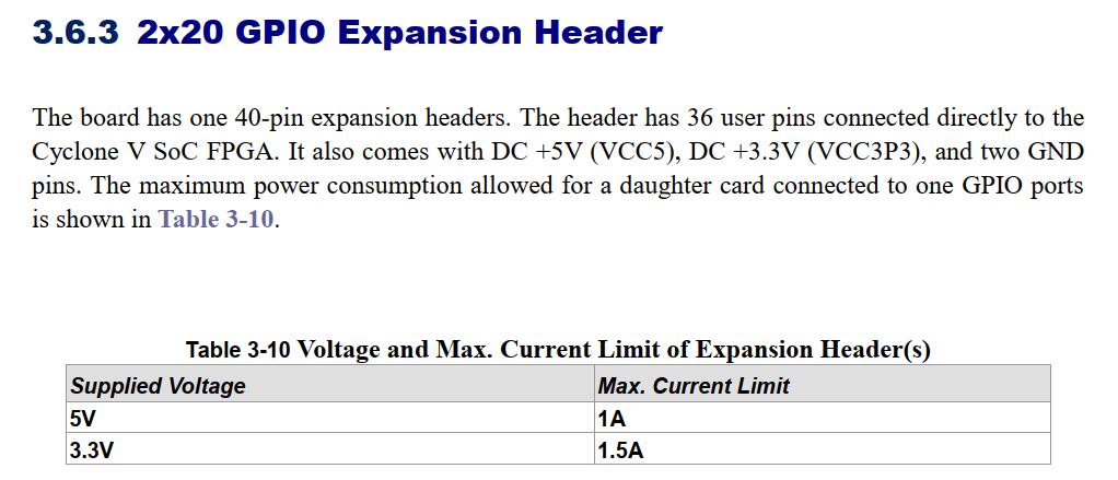

本帖最后由 bingxia 于 2021-6-25 09:10 编辑 Q: 请问一下DE10-Standard上的 GPIO 0-1接口电压阀值是不是固定的,或者设计时是几伏? A: Cyclone V SoC 器件上的GPIO 可以设定为很多种 IO 标准, 但DE10-Standar ...
