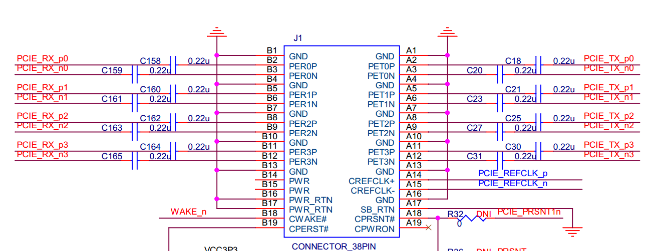

【FAQ】PCA3是否支持热插拔?hot-plug

本帖最后由 Doreen 于 2021-6-11 11:44 编辑 Q: PCA3是否支持热插拔? A: PCA3 硬件上支持热插拔的规范。(只需添加R32即可,我们没测试过,理论上是支持的) 我们的PCA3支持gen3x4,在金手指那边支持PRSNT#1 a ...
