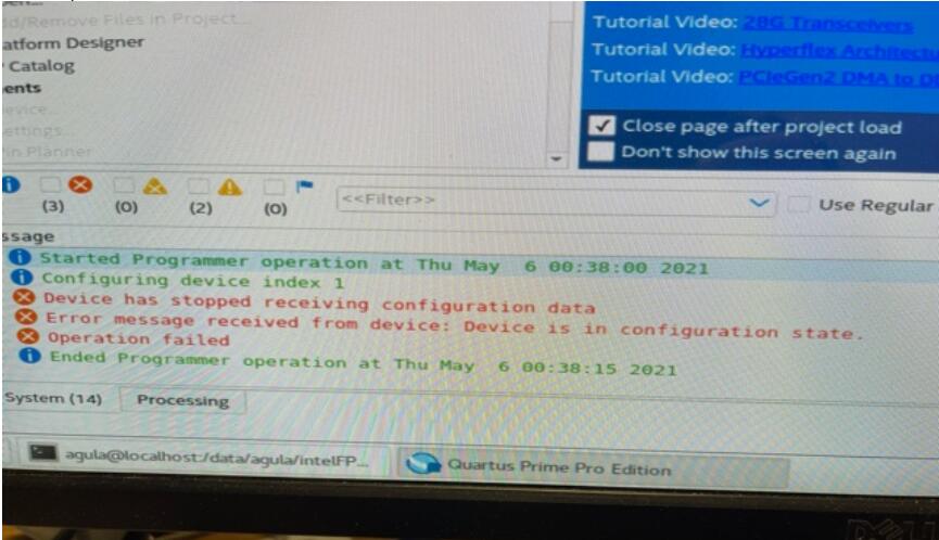

【FAQ】下载CD中PCIe demo的sof报错:Device is in configuration state
查看数: 5714 | 评论数: 0 | 收藏 0
发布时间: 2021-5-11 11:56
本帖最后由 bingxia 于 2021-6-10 15:40 编辑 Q: 使用2个版本的DE10-Pro:DE10-Pro-SX-280-4G Rev.D 和 DE10-Pro-SX-280-16G Rev.E,下载官网对应CD里的PCIe_Fundamental x8的.sof文件,都遇到一样的错误:Error ...
