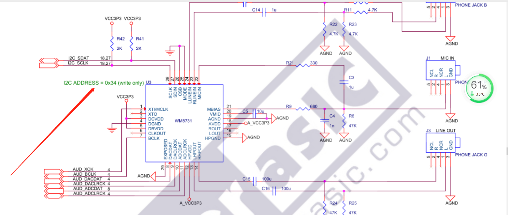

本帖最后由 Doreen 于 2021-8-6 17:21 编辑 Q: 请问DE10-Standard板子上的音频编解码器 WM8731的 I2C 地址如何确定的? A:  WM8731用到I2C协议与DE10-Standard板子上的C5 SOC-FPGA器件进行通信。其I2 ...
