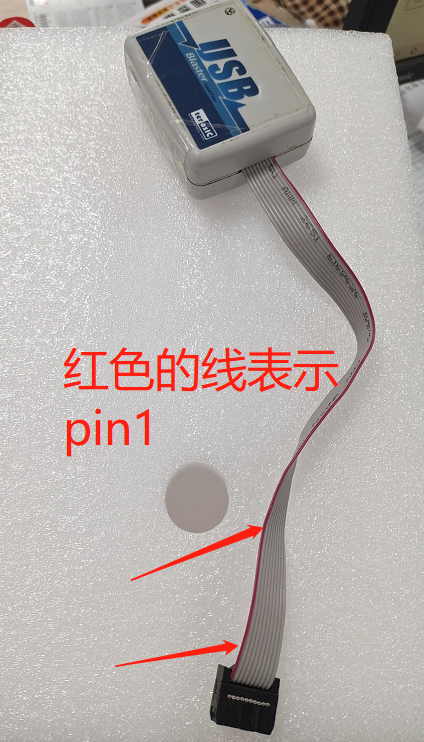

【故障避免】(UBT) PC上可见端口设备但找不到FPGA设备 插反
查看数: 5624 | 评论数: 0 | 收藏 0
发布时间: 2021-4-21 09:49
本帖最后由 Doreen 于 2021-4-30 17:43 编辑 Q:上电后进行测试,设备管理器中可以看到USB Blaster设备,使用下载器对板卡进行下载,发现无法找到FPGA设备,请问是什么原因? A: 最后发现是UBT 的 U4器件损坏。 ...
