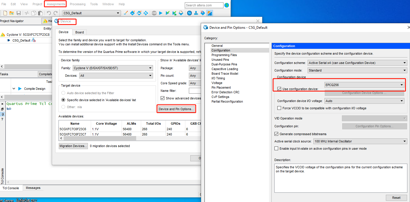

【FAQ】如何在C5G开发板中固化自己的程序,实现开机自启动
查看数: 5324 | 评论数: 0 | 收藏 0
发布时间: 2021-2-22 17:54
本帖最后由 BOB_Sun 于 2021-2-22 17:55 编辑 Q:请问使用C5G开发板,想烧录pof文件,实现上电启动自己的程序,应该如何操作呢? A:首先需要生成pof文件。在编译工程之前先进行如下设置: 选择Assignment-->Devi ...
