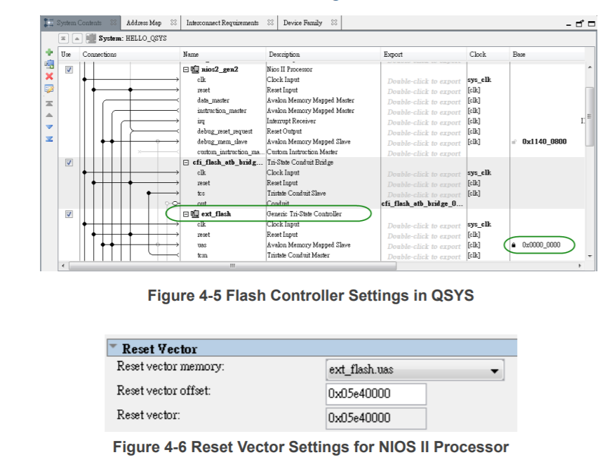

本帖最后由 Doreen 于 2026-5-15 11:51 编辑 Q:基于Quartus18.1,在TR10a-HL 开发板上使用命令 nios2-flash-programmer 去烧写Flash时,如果遇到如下提示,该怎么处理呢? "Checksummed/read 108kB in 0.0s 02B4 ...
