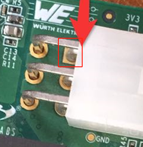

【FAQ】TR10a-HL外接电源引脚及供电次序

本帖最后由 Doreen 于 2026-5-15 11:53 编辑 Q: 请问TR10a-HL的外接电源这6个pin,哪几个是12V,哪几个是GND?外接电源供电和PCIE供电有没有次序要求? A: 如下图所示,箭头这里所指的是pin1, 它是方形焊盘,代 ...
