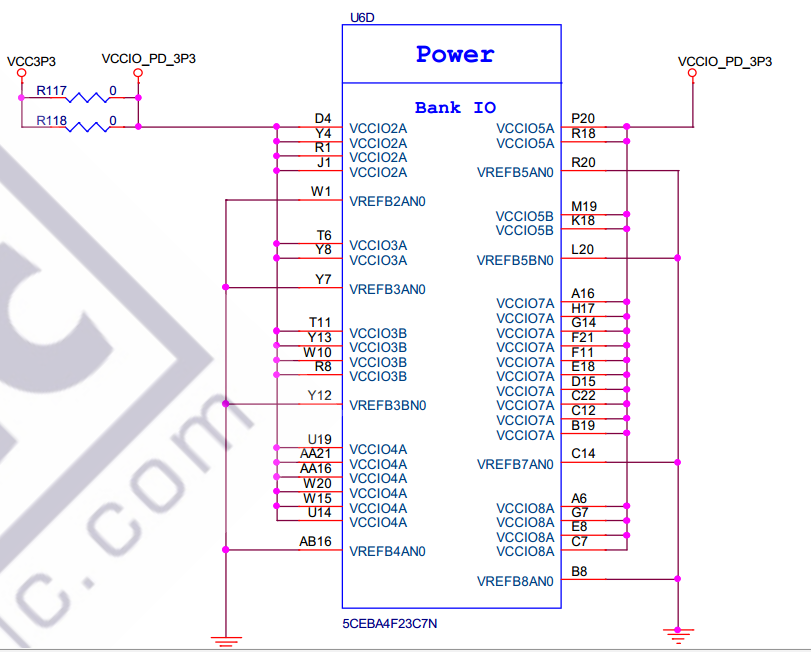

本帖最后由 BOB_Sun 于 2026-5-13 17:20 编辑 Q:DE0-CV的GPIO 插槽可否支持连接1.8v外设? A:DE0-CV 的GPIO pin的bank电压已经固定到3.3V (如图),改不了1.8V。 解决办法是建议客户在自己的子卡上设计电压 ...
