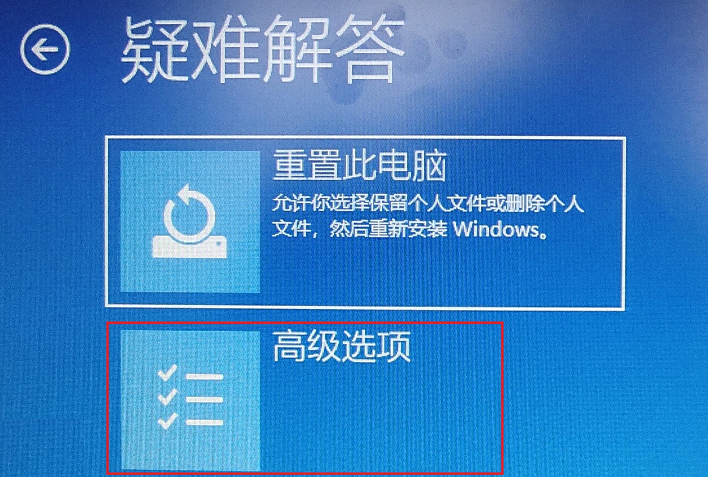

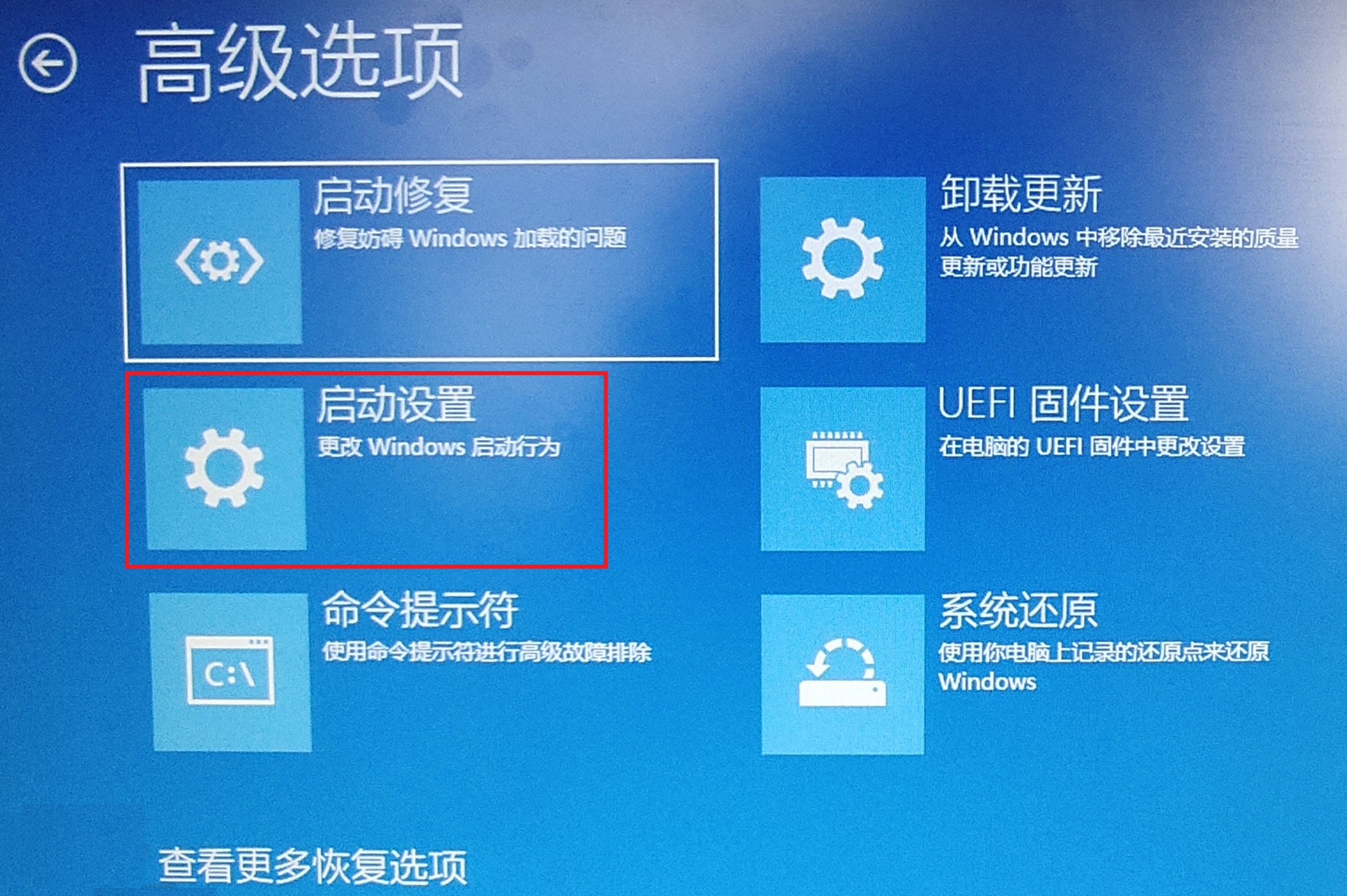

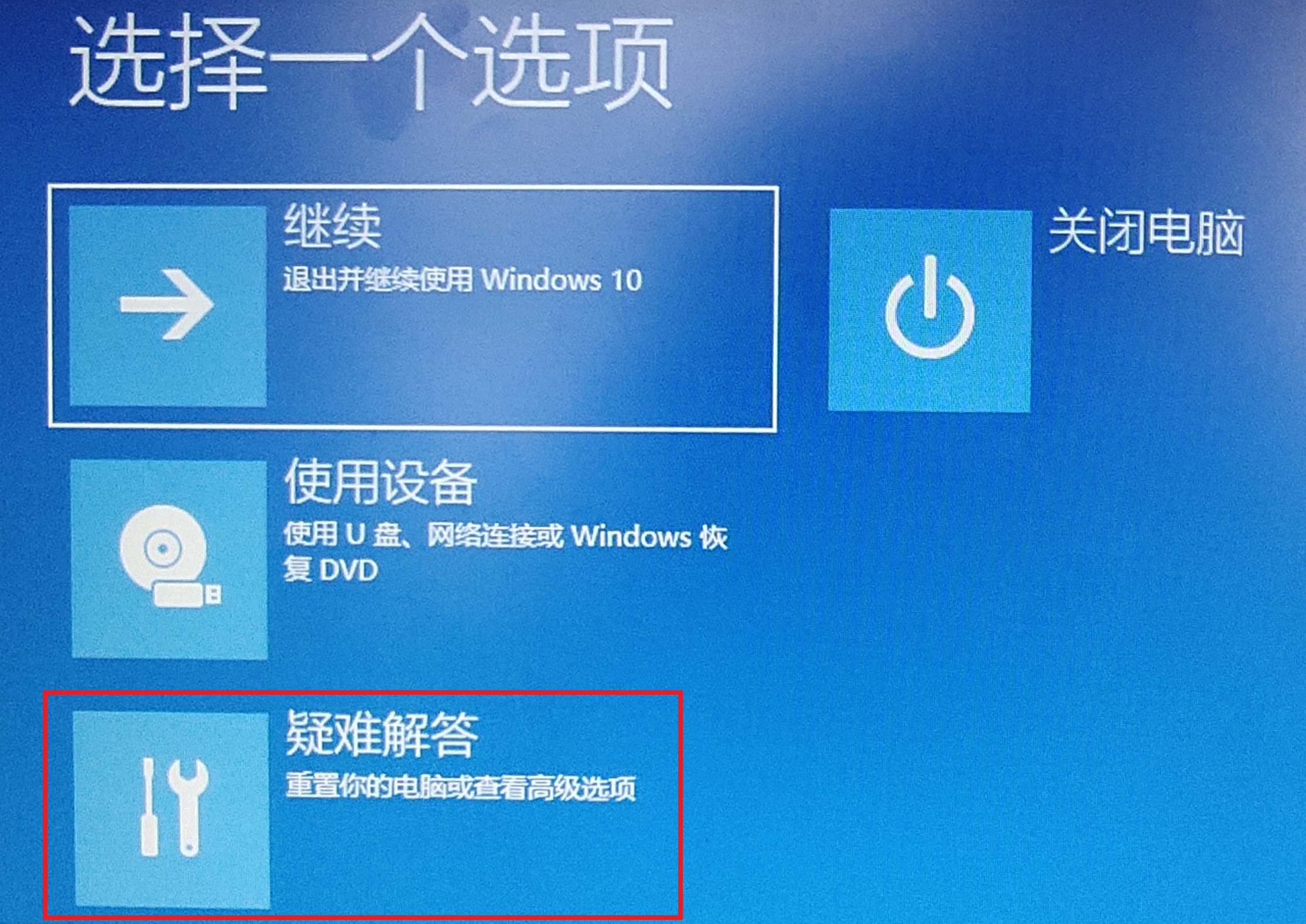

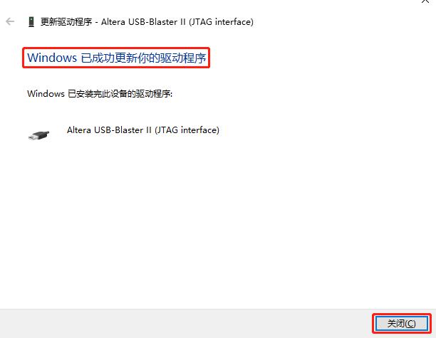

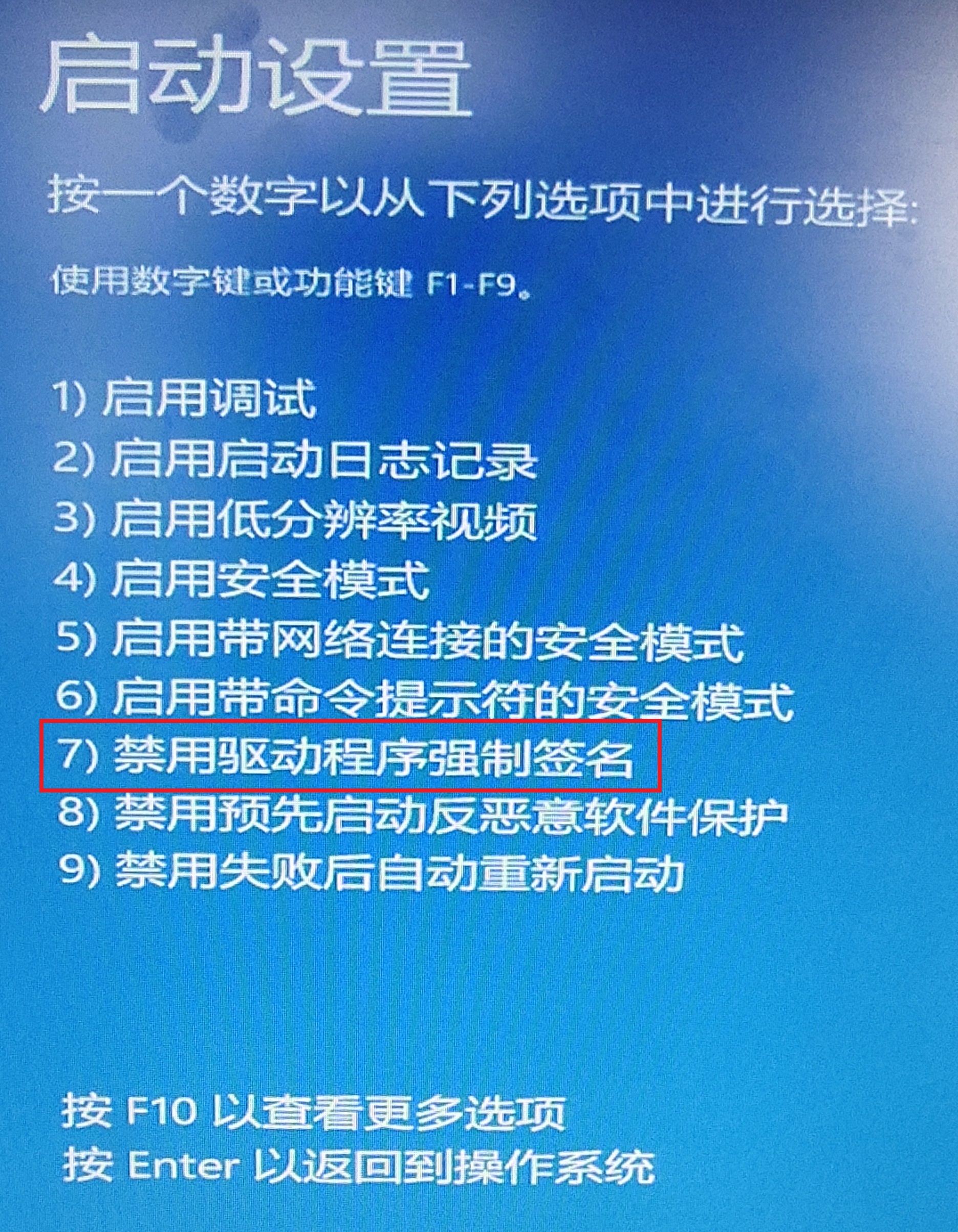

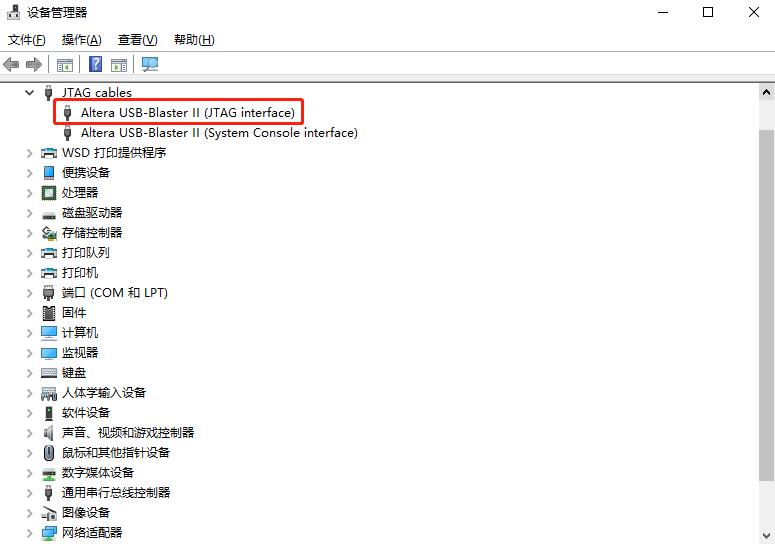

本帖最后由 BOB_Sun 于 2020-7-8 13:51 编辑 本帖为友晶科技原创帖,未经许可,不得以任何方式复制或者抄袭本文档之部分或者全部内容。如需要完整文档或转载帖子,请联系sales@terasic.com.cn。 一、安装 USB Bl ...

板子从购买到现在,就一直不显示吗?还是说之前可以正常使用,现在不行了,另外可以截图我们看看PC的设备管理器。
