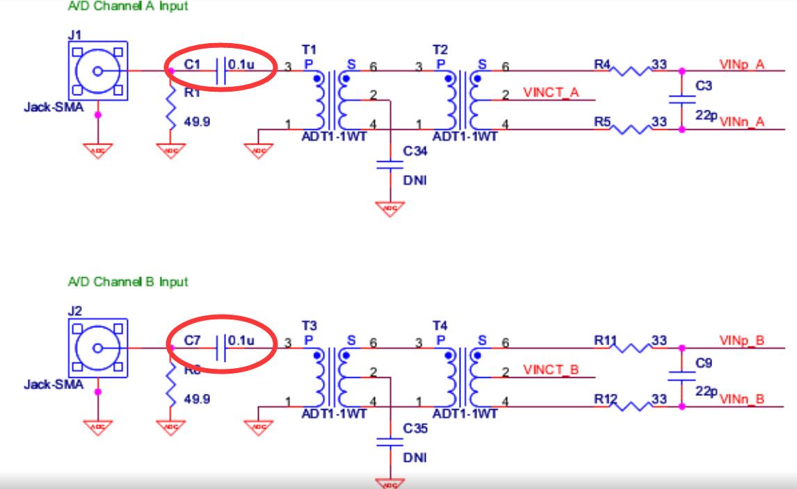

本帖最后由 BOB_Sun 于 2022-9-30 16:12 编辑 Q:ADA子卡的AD通道能传输直流信号吗? A:ADA子卡主要是针对高频信号传输来设计的。如下图所示,在Analog input端加了耦合电容C1和C7,还有变压器T1、T2、T3和T4, ...
