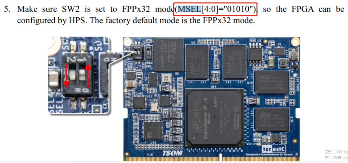

本帖最后由 wyzhou 于 2020-6-18 11:23 编辑 Q: TSoM上,为什么SW2只有2个设置,而标示MSEL[4:0] = 10010? A: MSEL是FPGA设置专有名词。     SW2 控制的是MSEL[4:3], 而MSEL[2:0]固定设置为010。 ...
