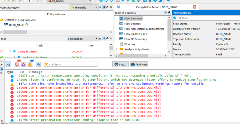

【FAQ】使用systembuilder生成带DDR3的工程直接编译后报错
查看数: 3232 | 评论数: 0 | 收藏 0
发布时间: 2020-6-17 16:21
本帖最后由 wyzhou 于 2020-6-17 17:29 编辑 Q:使用DE10-Nano开发板的System Builder 工具生成了带DDR3的工程, 直接编译后会报如下错误,这是为什么呢? A: DE10-Nano 的DDR3是在HPS 端的, 用SystemBuilder ...
