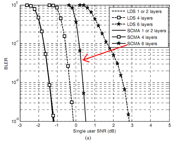

我想问一下关于码本的编写,您之前说码字是通过一定的优化方法得到的,我想问一下这个优化方法是一种固定的算法吗,具有通用性吗,比如设计更大的码本仍然可以用这种优化算法吗?能不能给我稍微讲解一下优化算法的方 ...

yanzhxx 发表于 2015-6-9 10:46
不好意思,仿真时我参数设计错误才出现了上面的结果,经过修改后,经过高斯信道后的仿真结果如图所示。得 ...
Turbo码影响不至于那么大,只要你码率一样。你们有LTE标准的turbo码吗?
mengmeng202 发表于 2015-6-8 14:18:41
关于码本设计,你首先可以查看SCMA codebook design那篇论文。不过,我们并没有说存在固定优化方法,你可以从解码的唯一性(uniquely decodable)去考虑。你是修改了哪些程序,得到这个结果的?看起来SNR区间比较合理,但低SNR下似乎下降比较慢。
