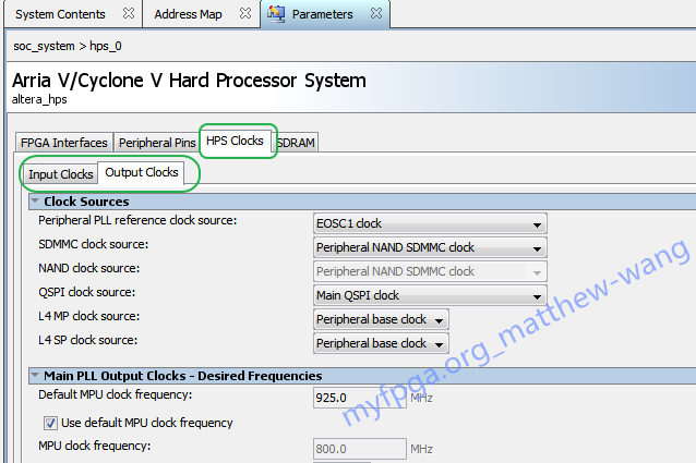

matthew_wang 发表于 2014-8-15 15:25:42
linjionghui 发表于 2014-8-15 11:05
MPU的clock有800改为925会有什么影响吗?
目前看来,MPU clock 提高一般能够正常运行! 有时会遇到linux boot 不起来的问题!Altera 说目前还没有更新linux 为925M
