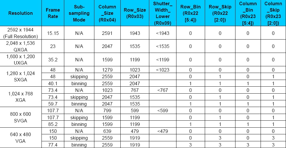

我要做视频处理,需要将分辨率修改为176*144,该修改代码的I2C_CCD_Config的哪一部分呢?

可根据文档给出的配置参数计算一下。
不过如想正常输出,后面几个模块的参数也需要修改。

    能讲详细一点不?那个表中的最小只有到640*480.我要到176*144.

首先要先把解析度調成最低的640*480 的話
對於高解析度下 畫面是相對變大 而不是不變的 這點要注意!
然後再用一些數位影像處理的技術
像是圖片縮減~只讀偶數行 這樣畫面就變成了320*240~
要你的解析度的話 你自己算一下 因該很快就有結果了
