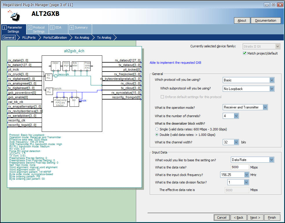

  最近在使用alt2gxb這個megafuction 在設計專案,原先是用 Stratix II GX EP2SGX90 Transceiver Signal Integrity Development Board 在進行設計 ,他的FPGA是EP2SGX90EF1152C3 ,如附圖。
  設計完後想把FPGA換成 EP2SGX60EF1152C5 這顆晶片,沒想到在compiler的時候在filtter出現了error。
  以下是錯誤訊息:Error: Input port INCLK of GXB REFCLK divider atom "alt2gxb_4ch:GX2Buffer_inst|alt2gxb:alt2gxb_component|channel_rec[1].refclk_div" is connected to REFCLK pin "RefClock". However, the REFCLK pin has fan-outs other than GXB REFCLK dividers. The REFCLK pin can only drive GXB REFCLK dividers.

  Steady_Chou版主 您好 因為是和別人公司合作的,所以不方便放上來。 目前問題已經解決,改採取EP2SGX60EF1152C3 問題就解決了,對方已經寫信到美國詢問這方面的問題。如果有答案的話,我會在補充在上面。 不好意思

美國廠商的回覆已經出來了 因為 c5 是到4點多gbps 所以才會有問題 但 c3就可以到6.3 gbps。
現在就是換了chip再重新設計過 希望沒問題囉
