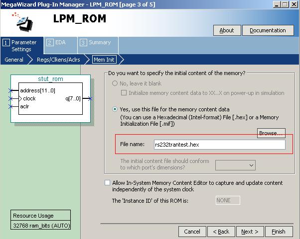

由於當時習慣用 Block連接的方式來做研究,所以TOP已經都改成BDF檔案的方式,以方便觀看整個架構的連接,目前用了Quartus 9.0 Compiler下去執行都正常,可以用一般的8051編輯程式產生.hex檔案之後,在ROM內部指定位置後再用Quratus compiler就可以。

呵呵,看了以后还是不太明白怎么用,KEILC51生成的HEX装入rom中么?还有,真正的51P3口,有复用的。这个核里是如何体现的?
麻烦您回答一下
