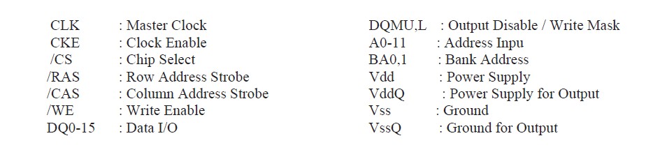

发表于 2010-1-31 16:55:19 | 只看该作者
这个是我在A3B64S40ETP-G6的PDF中截的图,可是为什么只有12根地址线,而DE0给的UserManual中确实0到12,一共13根线呢?
A3B64S40ETP G6.jpg (47.04 KB, 下载次数: 3520)
发表于 2010-1-31 21:52:36 | 只看该作者
有可能是因為多拉的, 如果有大一倍的SDRAM還可以用
這個要再確認一下...
