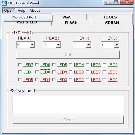

我按照DE1使用手册上的说明,进行DE1和DE1控制面板连接的时候,总是检测不到USB端口。
注:USB blaster驱动安装成功;pof和sof文件成功下载到板子中。

会显示Non USB Port 表示 control panel软件在执行的时候没找到 USB Blaster,
你先确定计算机的装置管理员有看到 Altera USB Blaster,之后再执行DE1_Control_Panel.exe
应该就可以看到 Open USB Port

   是的,有 Altera USB Blaster,烧程序的时候也要用这个,程序都下载成功了,就应该不是 Altera USB Blaster 的问题。还有可能跟其他的什么有关系么?

我刚试了,这次就检测到USB接口了,不过我什么也修改,弄不清为什么。
