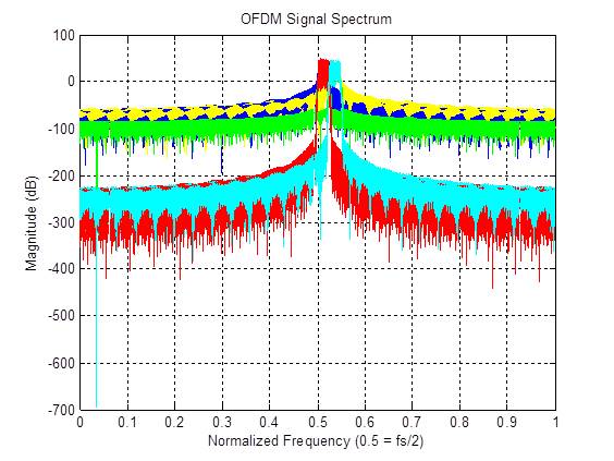

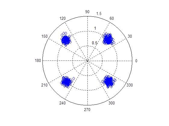

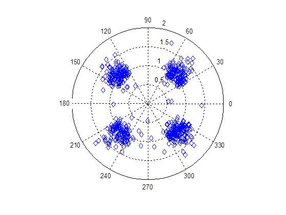

        按照LTE的参数写的链路,而OFDM的频谱带外性能意外地有点好,带外衰减达到-70多dB,而我看很多论文根本衰减不到这么多,想不出原因所在。。
        而滤波后的数据过衰落信道(EPA)后,感觉由于滤去了一些有用信息,反而造成了误码。。从而造成OFDM的系统性能反而比FOFDM的性能好。。
        求问有没有能解决的办法。。
频谱图
频谱图
OFDM性能
OFDM性能
F-OFDM性能
F-OFDM性能

后两幅图是接收端QPSK解调之前的时候,可以看出OFDM比FOFDM性能还好一些
发表于 2015-7-7 11:22:06 | 只看该作者
我想问下:
1. 你的频谱图是一个子带上的,还是两个子带合并后的?
2. 我做出来的图和你的不太一样,我的OOB没你的这么大,我的只有-15dB/Hz左右。

是单个子带的。。两个字带合并的我有个图,看能不能放上来看下。。

是单个子带的。。两个字带合并的我有个图,是滤波前两个子带OFDM频谱,是滤波后的两个子带频谱。。
两个字带频谱
两个字带频谱

看起来功率谱是过于好了,通常OFDM的带外衰减会在-30多dB的时候开始出现平台。请确认一下画功率谱的方法是否合理?建议可以用matlab自带的函数或系统对象画功率谱。另外,关于F-OFDM性能损失的原因,请确认一下滤波器的具体配置,是不是滤波器设计的不够合理,比如说带内失真或者时域严重ISI导致的性能损失?
