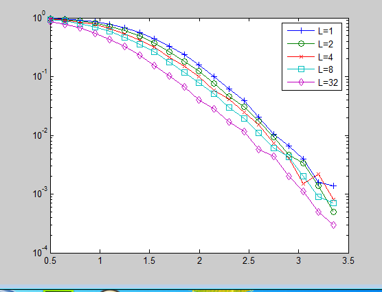

各位,求助一下。我按照大赛所给算法所得的仿真结果与CA_SCL不一致而与SCL一致,我贴出了仿真结果图,请问有谁遇到了我这样的情况吗?
这是我的CA_SCL结果

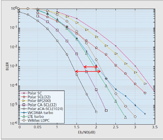

这是官方结果

发表于 2015-6-29 14:43:28 | 只看该作者
erick 发表于 2015-6-29 09:24
会提高很多,但与参考还是有些差距。
如果仅有0.2dB的差别的话,那就说明你的代码很可能已经是正确的了,原因如下:
仔细对比大赛材料52页参考性能和14页的曲线,可以观察到有大约0.2dB的差别。这是因为信噪比折算不同:14页的曲线信噪比是按照码率1/2进行折算的,而52页的参考曲线根据51页中给出的公式,实际折算信噪比时的码率是略低于1/2的。
回复 支持 0 反对 1

 楼主| 发表于 2015-6-4 18:44:39 | 只看该作者
新人不知如何发图片,附件是我的实验结果,和官方给的结果

发表于 2015-6-5 08:27:28 | 只看该作者
这个算法已经经过国内外数十个团队独立验证了的,具体可以查阅相关参考文献
请仔细检查代码,是否和算法完全一致,我这里只能给出一些调试建议和猜测:
1. SCL路径度量更新时,除了信息比特位置以外,固定比特位置也是需要更新路径度量的;
2. CRC模块是否正确?一个简单的方法是,你可以直接拿正确序列与SCL译码所得的list中各个路径逐个比对,查看正确路径是否存留在最后的list里面;
3. 信噪比计算是否正确?不过从你提供的曲线的相对增益看,应该是在译码程序上有问题,但这块也应该要特别注意一下的。
 楼主| 发表于 2015-6-5 09:13:44 | 只看该作者
额,信噪比公式计算是用的官方给的计算公式,CRC应该没问题,在使用之前已经测试过了,SCL路径度更新时两种比特位都已更新,译码程序正在检查对,能再问一下这个仿真程序处理速度有多快?
我在N=1024,L=4的时候处理一帧要30~40ms。我电脑是2G主频,8G内存的。

 楼主| 发表于 2015-6-5 10:47:31 | 只看该作者
还有那个曲线在L=4的时候已经现在开始接近官方给的结果了

会提高很多,但与参考还是有些差距。
如果性能差别在0.1dB以内,就可以接受了。
