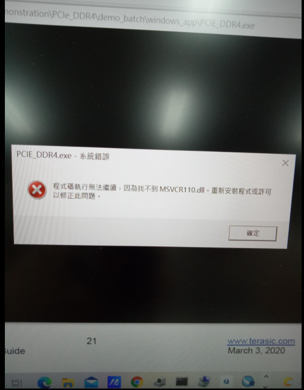

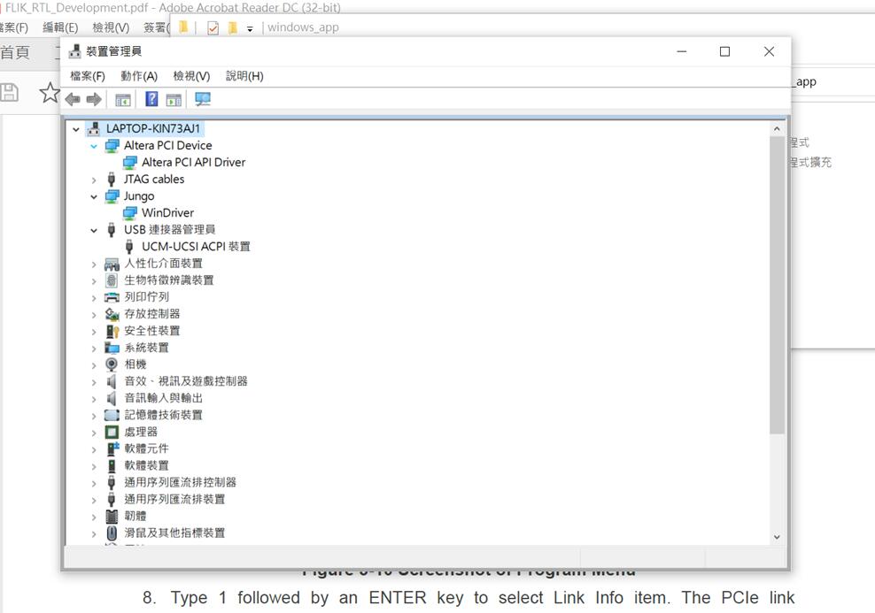

Q: 测试FLIK的PCIe_DDR4示例时,PC设备管理器能看到PCIe设备,但是运行示例时提示找不到MSVCR110.dll,可以怎么解决呢?

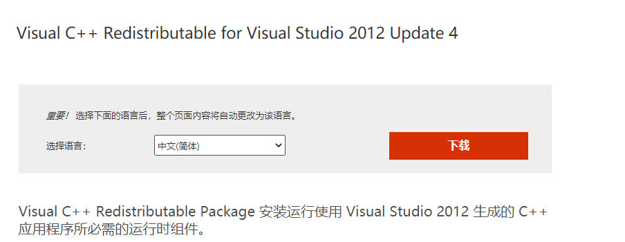

A:  要安装VS2012的库:https://www.microsoft.com/zh-tw/download/details.aspx?id=30679
