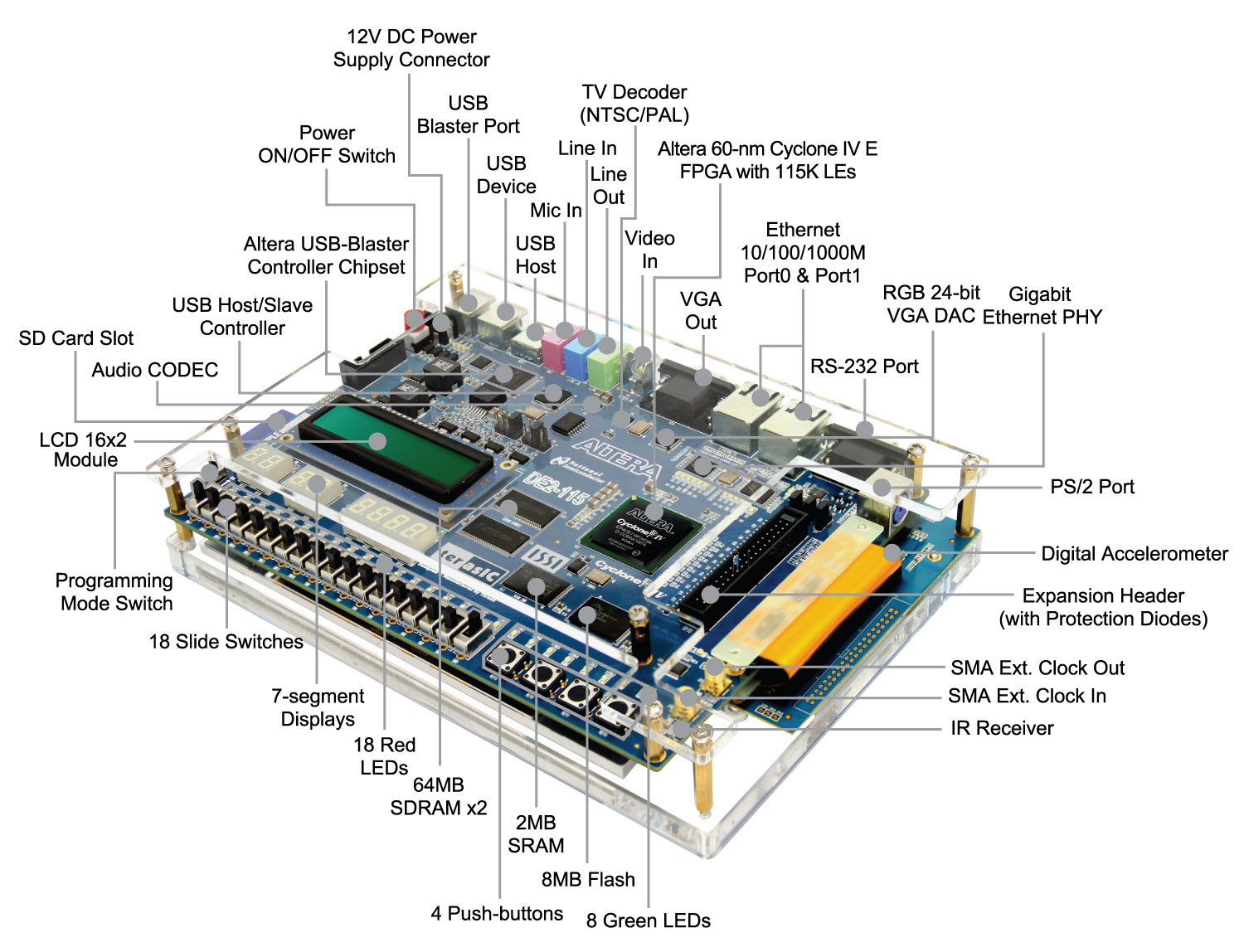

一、开发板组件配置

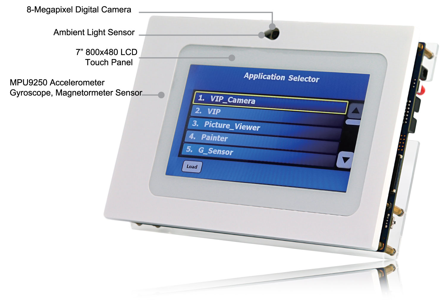

5.        LCD显示屏出现Application Selector工具的GUI界面,用户可以操作选择界面加载不同应用程序。

3.     在LCD触摸面板上启动Application Selector工具后,轻触应用程序,使程序高亮,然后点击载入图标。
        所选中的应用开始加载,通过进度条显示加载进程。 根据具体应用的不同,加载时间可能持续2-30秒。
