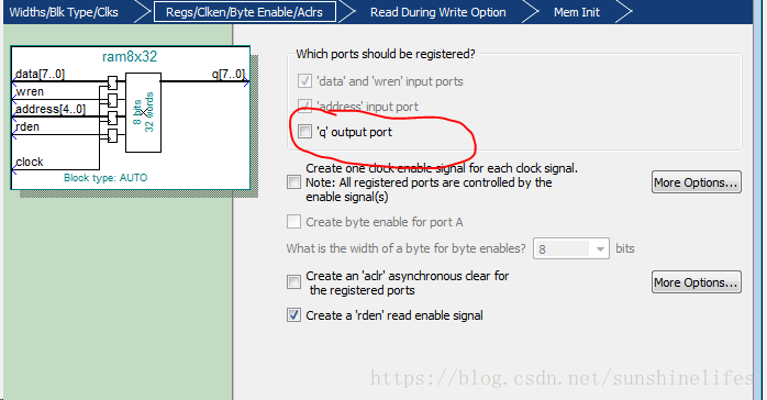

下图是quartus 上的生成RAM的工具.注意下图红圈

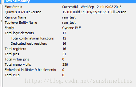

然后是综合的结果
ip ram 选项中的 q这个端口的选项没有选。资源没什么变化。
因为选择了Q 就多了一个寄存器要缓一个读时钟。

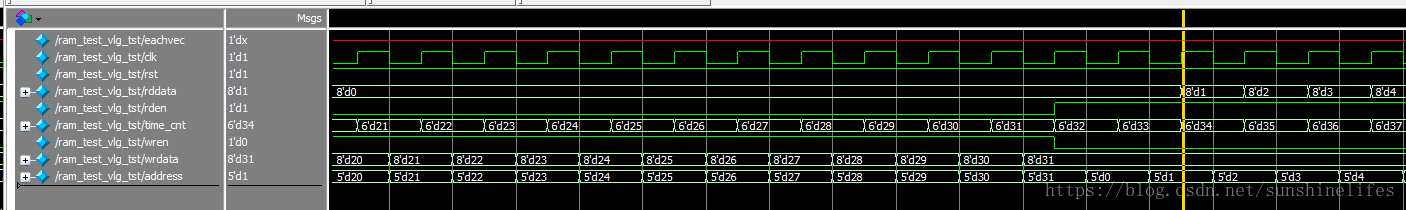

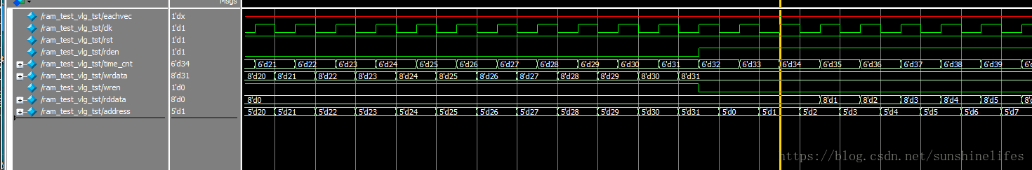

8.两个仿真图比较。前个图√ 红圈,后面没有√了红圈。
前者勾了红圈,比后者多寄存器,要延迟一个周期左右。

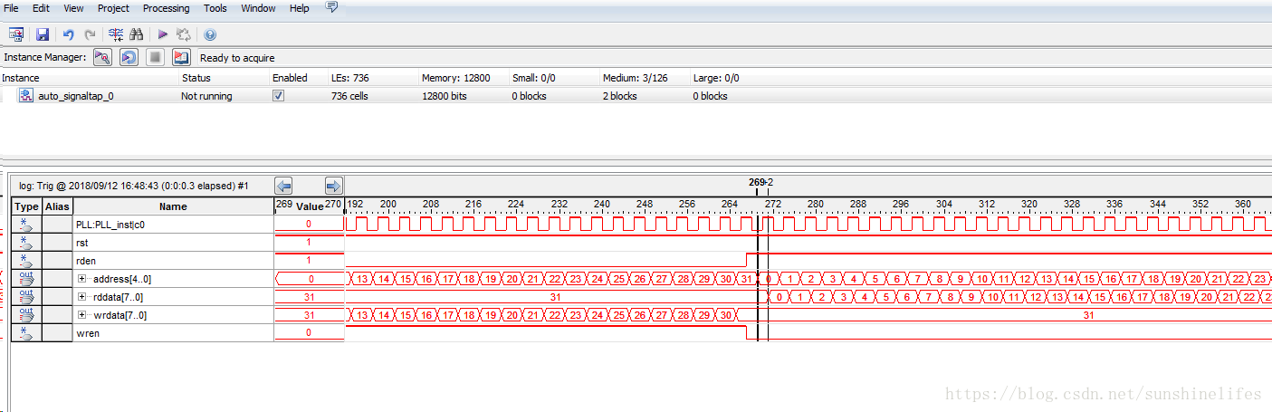

9.最后对没有√红圈的选项,下载到了板子上,使用了signal Tap 采取了信号。
