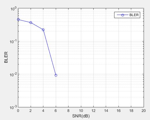

你好,我仿真的结果也在8db左右误块率降为0,我想请问一下你仿真的在8db时误块率降为0,那么那条块码率曲线下降的陡峭吗?还是下降的比较平缓,我仿真的结果是下降的比较平缓,在6db时误块率才在0.1左右.谢谢!

你好,我仿真的结果也在8db左右误块率降为0,我想请问一下你仿真的在8db时误块率降为0,那么那条块码率曲线 ...
我的误码率下降很陡峭,误块率你是怎么计算得到的呢
发表于 2015-6-12 22:10:09 | 只看该作者
误块率我就是以2bit为一个块计算的,能加个QQ讨论一下吗?这是我仿真的结果图,感觉好像不太对,我QQ号:3285879162。谢谢
