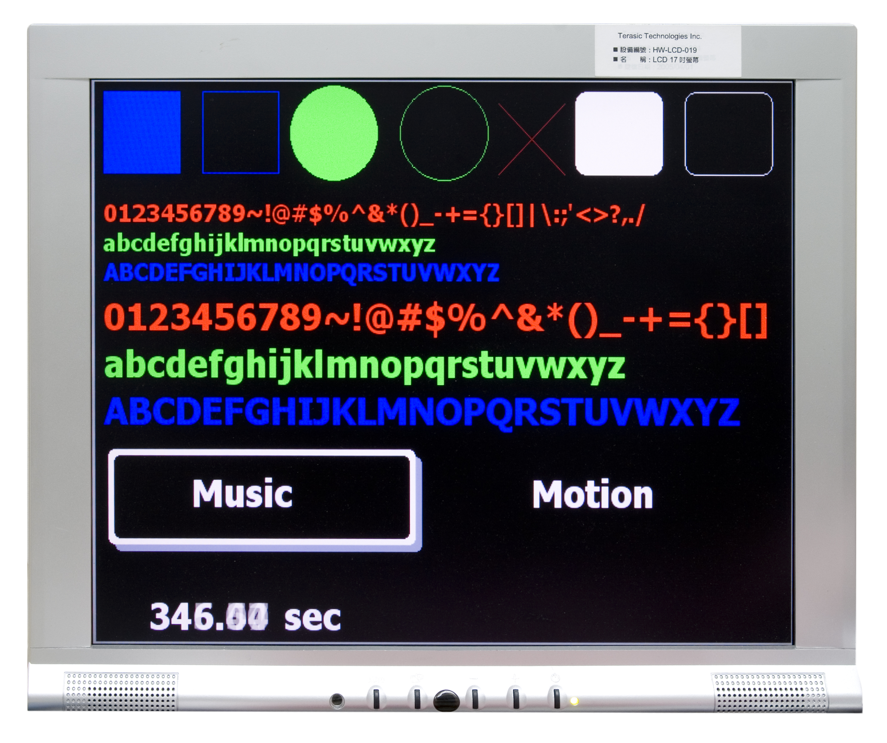

此範例描述如何利用DMA建立NIOS-Based VGA Display System.
C-Level API 讓使用者可在螢幕對應對的畫布(對應到SDRAM),
劃出所要的圖案或做文字輸出.

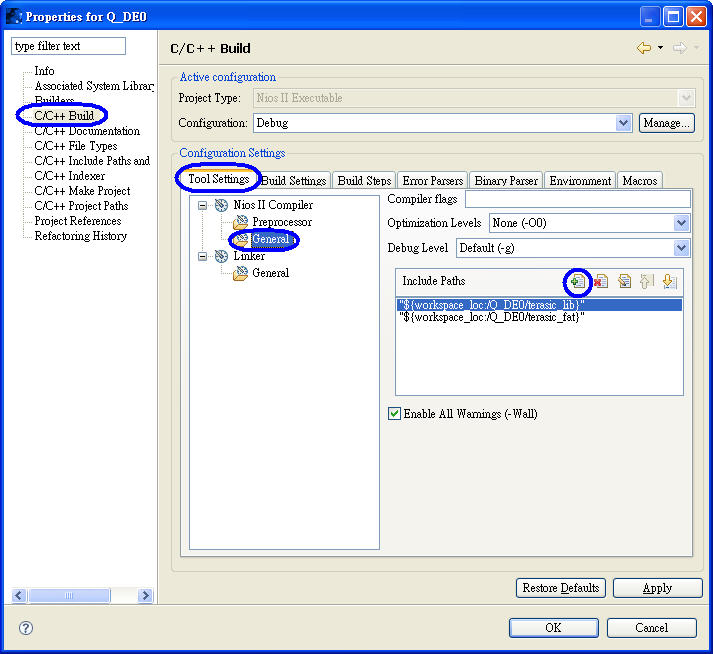

17#
 楼主| 发表于 2009-9-29 09:34:59 | 只看该作者
還有另外一個方法是在NIOS II IDE 下加入header 的Include(searching) Path, 這樣就可捨去檔案前面的path.
操作方式如下:
1. 在NIOS II IDE 上方選單, 選Project->Property, 開啟properties 對話窗
2. 加入Include Path, 如下圖:
18#
发表于 2009-10-5 00:45:35 | 只看该作者
