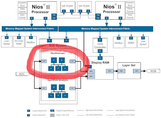

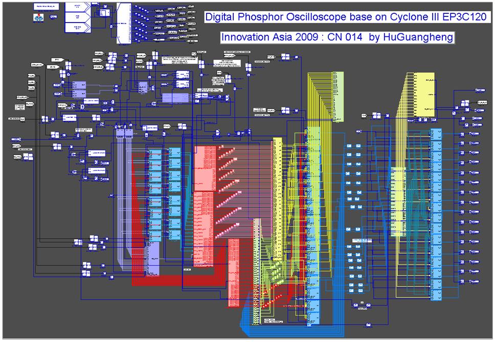

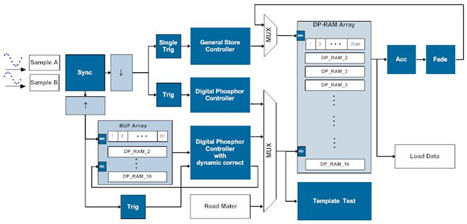

回复 2# huguangheng
【3.子系统】
我以我之前做的东西为例子,我做的是数字荧光示波器,
示波器和频谱仪两个组件(本来还有逻辑分析仪的,没时间了),作为子系统集成到SOPC中
说下“子系统”,图中是SOPC的顶层,而红圈中的部分相对SOPC来说是一个组件,与SOPC中各主设备以MM或ST连接
而红圈部分本身也是一个系统,如下
这个小系统中,也有自己的主从设备,有更精简但高效,延迟短且固定的接口。
该模块的主要数据流在内部,但在需要时刻也可以发起对上层系统(SOPC)中组件的读写访问。
ps:我知道我当初画的图很山寨altera......谁叫那时候很流行这个呢.....

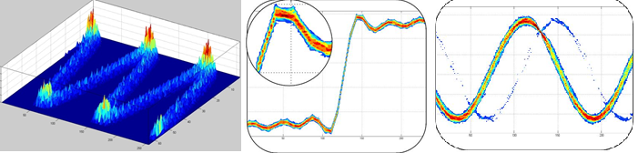

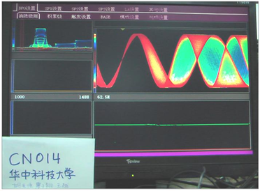

    【4.仿真】
  特别是核心模块的设计。我选择优先搭建仿真平台。
事实上,核心部分中,花在搭建完整的仿真和调试平台的时间几乎占了1/4
但是,后来会发现非常有用。每次对系统作修改后,只需要按几个快捷键,
便可以得到各种仿真结果。并且很逼近真实效果。使得调试过程不那么枯燥和可怕
所以说建模和搭建仿真环境,是磨刀不误砍柴工。
而且在整机完成前,就可以看到核心功能的效果,也可以避免等到整机完成时,出了问题也来不及修改的情况
下图是仿真效果
下图是实际效果

发表于 2010-3-22 19:58:08 | 只看该作者
回复 5# huguangheng
写的好用心好清楚~ 感谢分享
还有哇靠 你做的好棒!!! 实际效果的画面做得好专业!! 好牛~~

发表于 2010-5-10 22:46:56 | 只看该作者
回复 7# Steady_Chou
    matlab做的吧!~

 楼主| 发表于 2010-5-13 07:23:15 | 只看该作者
回复 16# zacard168
    嗯,核心部分是用的DSPbuilder 作为开发环境
