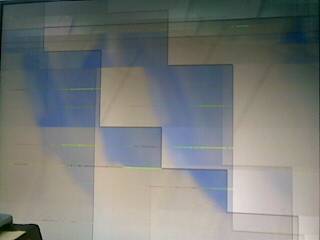

说了一大堆是为了说清我修改的步骤,但修改完后,并没有达到效果,编译完后,屏幕内容是锯齿显示的。效果图如下:
我不知道是不是步骤漏了还是修改错了,所以我把我修改的步骤都写的清清楚楚,希望大大能帮忙解决一下我的问题!我把我修改后的程序也上传上来

 楼主| 发表于 2010-7-3 16:28:14 | 只看该作者
回复 5# Pocahontas
    不好意思,前段時間沒上論壇,我不太懂你的意思,什麽是原來應該顯示的圖??是指哪個??是指正常顯示的圖片嗎??我這個數據是來自攝像頭的,因為攝像頭是對著天花板,應該正常顯示的是看到我的藍色頭的水壺和幾盞沒亮的燈吧(水壺身是透明的)!左下角的是一本書的書角。
