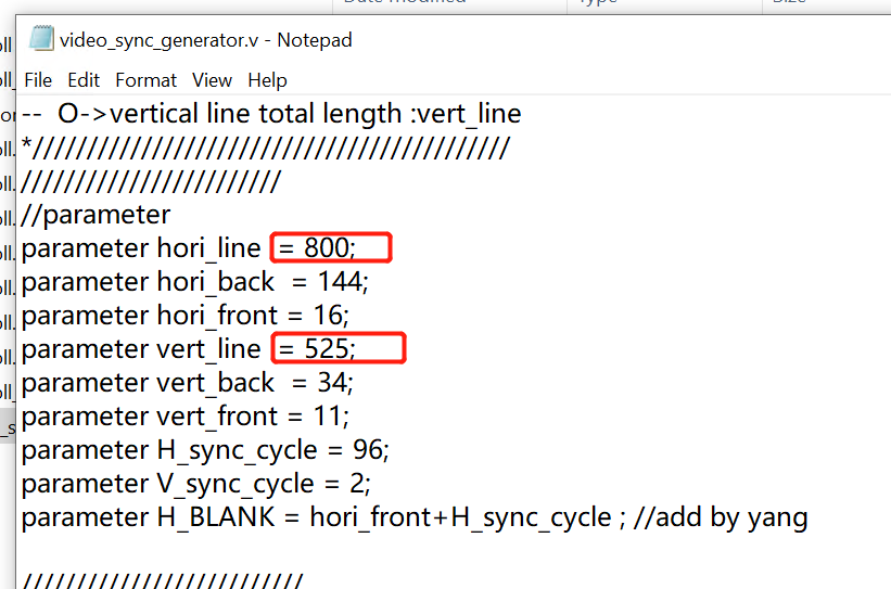

1. Q: 参考 DE0-CV_v.1.2.1_SystemCD\Demonstrations\DE0_CV_VGA_Pattern的代码,知道这个demo 支持 640 x 480的分辨率,像素时钟是25MHZ,那么它的刷新率是多少?
A: 刷新率计算: 25000000/(800 x 525)约等于60HZ。(DE0-CV的手册里面也正好写了是60HZ)
2. Q:那为啥不是用25000000/(640 x 480)来计算呢?

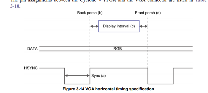

A:因为640 x 480 只是显示出来的像素(display inteval),但实际像素点还包括其他:
GMT+8, 2026-9-15 19:10 , Processed in 0.044014 second(s), 18 queries .
