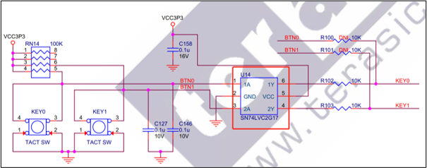

A: 友晶科技很多开发板(比如DE10-Standard、 DE10-Nano 和 DE10-Lite等)都有用到施密特触发缓冲器SN74AUC17进行硬件消抖。
DE10-Lite开发板的按键不仅使用了硬件消抖,同时,它还可以结合MAX10器件特有的 IO Standard 进行抖动消除!在设计时可以通过搭配设定IO_STANDARD "3.3 V SCHMITT TRIGGER 来消掉大部分的抖动现象。

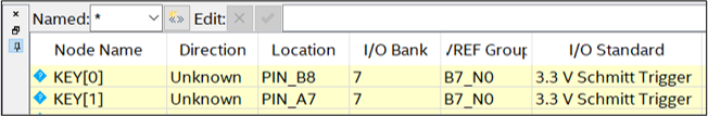

或者直接在Pin Planner窗口这样设置:
