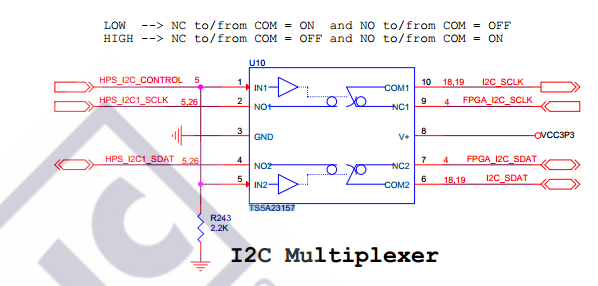

Q: 开发板MSEL正确设置到“10010”,但是运行DE10_Standard_Default或者DE10_Standard_Audio程序之后,将 speakers 插到 line-out,并没有听到声音,而且直接执行.bat会得到如下图所示的错误提示(I2C HMB E2 Faild:write NACK),这是为什么呢?
A:请确保DE10-Standard开发板上的SD 卡槽没有安装SD卡。因为如果安装了SD卡,SD卡中系统将会启动,I2C会被切换到 HPS端控制。
