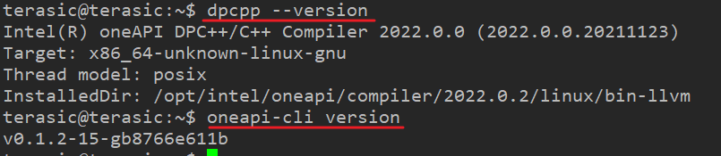

A:1. 确认一下oneAPI的版本;
2. DE10-Agilex使用的是2022.1,Intel刪除了oneapi-cli的source,可以改从github下載,但是要切到对应的版本;

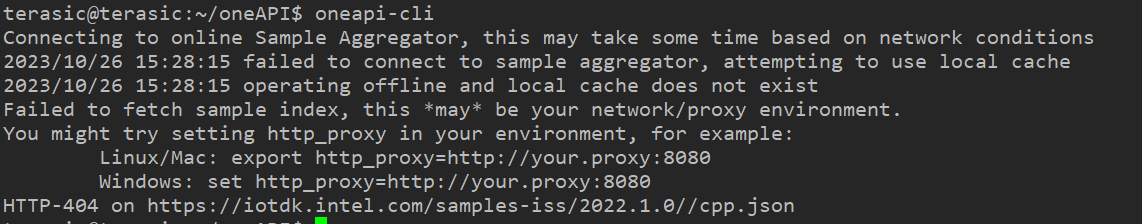

因为Intel删除了source code,正常来讲download example都会报错的,如下图所示。
