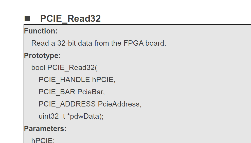

传输数据如果很小,也许用IO方式(直接用PCIe_Read32 and PCIe_Write32)传输数据会比较快些。可以参考DE10-Pro手册的section 7.4 PCI Express Library API这一节的相关API函数介绍。
