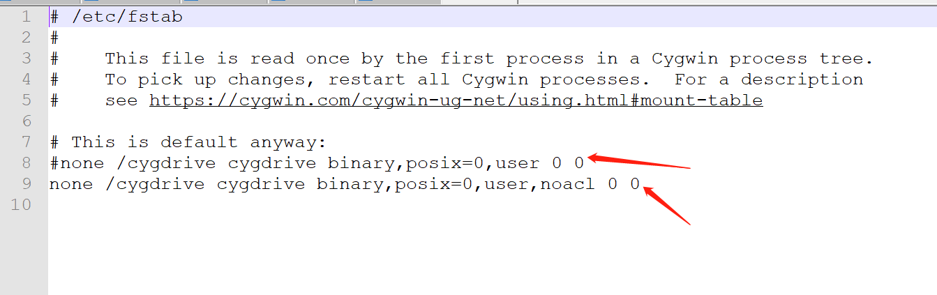

2. 然后打开C:\intelFPGA\18.1\embedded\host_tools\cygwin\etc路径下的fstab文件,注释掉第8行, 添加第9行:none /cygdrive cygdrive binary,posix=0,user,noacl 0 0。
但是这样操作以后 (这些操作可以直接参考intel官网的相关内容: https://www.intel.com/content/altera-www/global/en_us/index/support/support-resources/knowledge-base/embedded/2018/unable-to-make-preloader-in-windows-10.html)还是继续报同样的错误,然后输入:"export PATH=/bin:$PATH "这时候再make, 就不会报错了!
