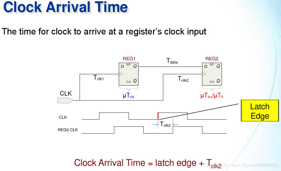

2、Clock Arrival Time 时钟到达目的寄存器REG2时间

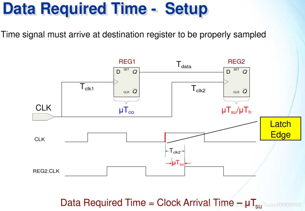

3、Data Required Time 数据需求时间-Setup
指数据需要在需求时间前到达目的寄存器,否则不满足建立时间关系,不能被正确采样。
最大延迟是防止数据来的太慢 ,当时钟沿已经到来时,数据还没到,这样就不能在上升沿被寄存器正确采样。

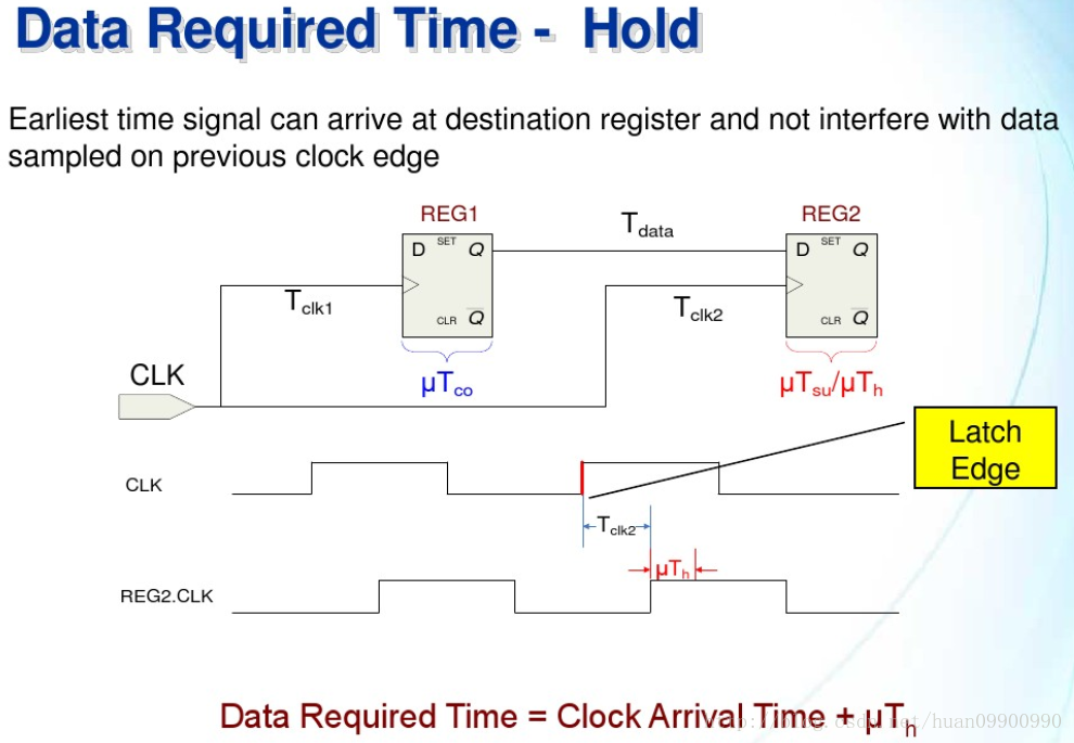

4、Data Required Time 数据需求时间-Hold
指数据在时钟锁存沿到达后,必须保持一段稳定的时间,使数据被正确采样。做最小延迟约束是为了防止数据传输过快,使得寄存器还在锁存上一个数据时,下一个数据就来了,使得上次锁存数据发生错误。
所以 保持时间必须小于 tco+tlogic(组合逻辑延时),这里 tco+tlogic(组合逻辑延时)就是数据从源寄存器到目的寄存器的时间。

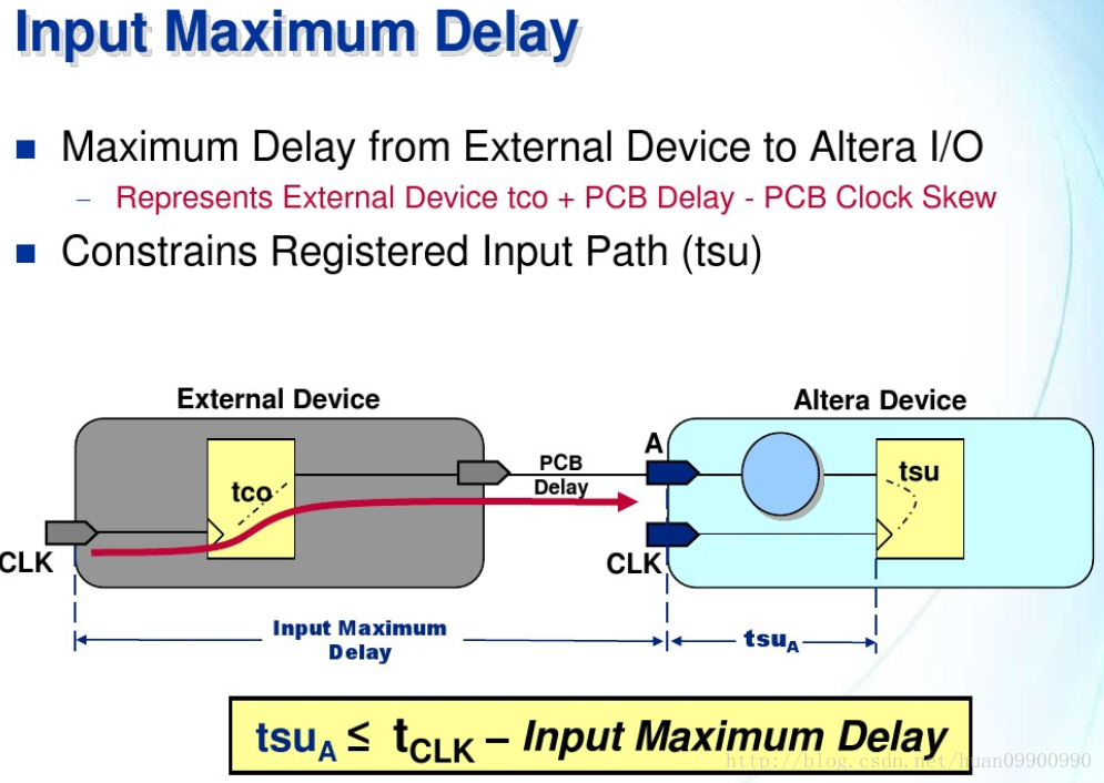

6、Input Delay 输入最大最小延迟
Input Delay=数据路径延迟-时钟路径延迟+utco(外部器件)
输入延迟 Input Delay=Data Arrival Time-Clock Arrival Time
=launch Edge+Tclk1+uTco+Tdata-latch edge-Tclk2
数据相对于时钟到达目的寄存器的时间差值。即数据和时钟从同一时间点(launch)开始,到达目的寄存REG2的时间差。
数据到达REG2走的路径延时是:时钟从launch开始 经过Tclk1的延迟到达REG1,REG1在时钟沿来之后,经过Tco的时间把数据送出REG1,然后数据再经过路径延迟Tdata 到达REG2的数据管脚。
时钟到达REG2走的路径延时是:时钟也从同一时间点(launch)开始,经过路径延迟Tclk2就到达REG2的时钟管脚。

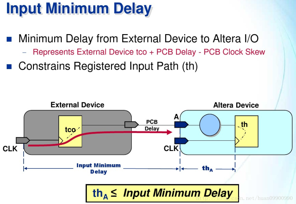

输入最大延迟是约束为了满足寄存器的建立时间,输入最小延迟是位了满足寄存器的保持时间。
Input Maximum Delay=Data Arrival Time最大值-Clock Arrival Time 最小值
“fpga-centric”Input Maximum Delay<=tclk-tsu(fpga)
Input Minimum Delay=Data Arrival Time最小值-Clock Arrival Time 最大值
“fpga-centric” Input Minimum Delay>=th(fpga)

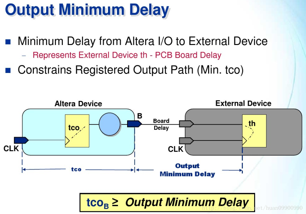

output Maximum Delay=外部器件tsu+数据路径最大延迟-时钟路径最小延迟
output Minimum Delay=外部器件th+数据路径最小延迟-时钟路径最大延迟

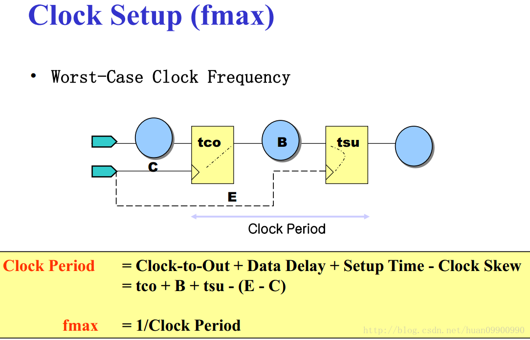

8、Fmax
指设计能运行的最高频率,即周期为最小时,频率最大
当Setup Slack=0时,系统刚好满足建立时间,此时周期为最小值。
period=tco+data_delay+tsu-tskew
