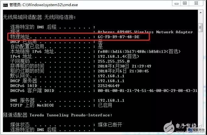

        这6个字节,代表着源MAC地址。我们也可以通过查看自己电脑上的MAC地址来确认。
图11

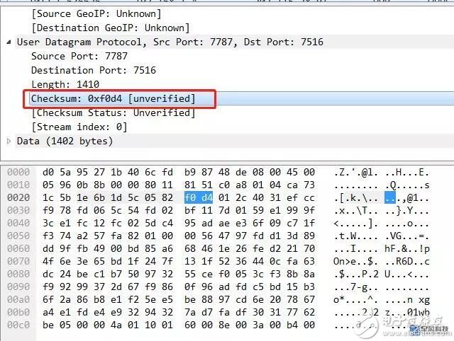

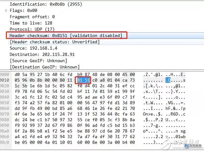

        当然,这里特别需要说明的一下是,UDP协议涉及到校验和的计算。总共有两个校验和,一个是在IP首部的校验和,另一个是在UDP首部的校验和。
图12
图13
