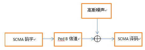

谢谢您的回答,我仿真中的SNR就是信号与高斯噪声的功率比,码本就是用PPT里给的码本,信道是Pedestrian B 信道,移动速度是3km/h,整个流程图如图1所示。

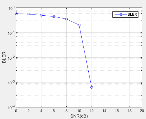

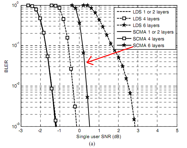

,我用的信道估计方法是理想估计,所以这个Pedestrian B 信道没有影响到性能,所以和只在高斯噪声下的仿真结果应该一样的。但是远不及论文“SCMA Codebook Design ”里的只在高斯噪声环境下的仿真结果,如图2所示
。论文里的SCMA译码性能太好了,我如果想达到论文里的仿真性能的话,只有将PPT里给的码本都乘以3以扩大码距,请问论文里仿真用的码本是PPT里给的码本吗?我个人认为,SCMA最重要的部分就是码本的设计,在高维状态下可以增加码字间的欧氏距离,码本的设计至关重!

你好,你贴出的论文的图是否使用我们PPT给出的码本,还需要进一步确认。另外,请使用AWGN信道进行公平的对比。横坐标SNR是单用户总功率,还是各数据层功率,还需要注意一下。

你之前贴出的BLER的图,是《SCMA codebook design》论文里面的。论文上面写了信道模型是AWGN。

嗯,我知道,但是我在高斯信道下的仿真结果没有论文里面的好(见前面的图3),不知道哪里错了,所以之前就问您论文里的码本是不是PPT里给的码本,以排除码本的问题,找自己在其他方面的错误

根据4楼的帖子,你码本用的PPT里面的,信道自选的Pedestrian B,而你的对比对象是SCMA codebook design的AWGN信道(截图),所以根据这个,我之前觉得是你对比的条件有误。而你又说你也对比了AWGN信道,结果还是不对,那可能就是其他原因了。
