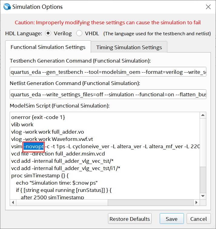

Q:使用Quartus Lite v23.1的 University Program VWF,创建好波形文件后,点击Simulation---Run Functional Simulation时报错提示All optimizations are disabled because the -novopt option is in effect,这该如何解决呢?
A:点击Simulation---Simulation Settings,删除-novopt再Save即可。

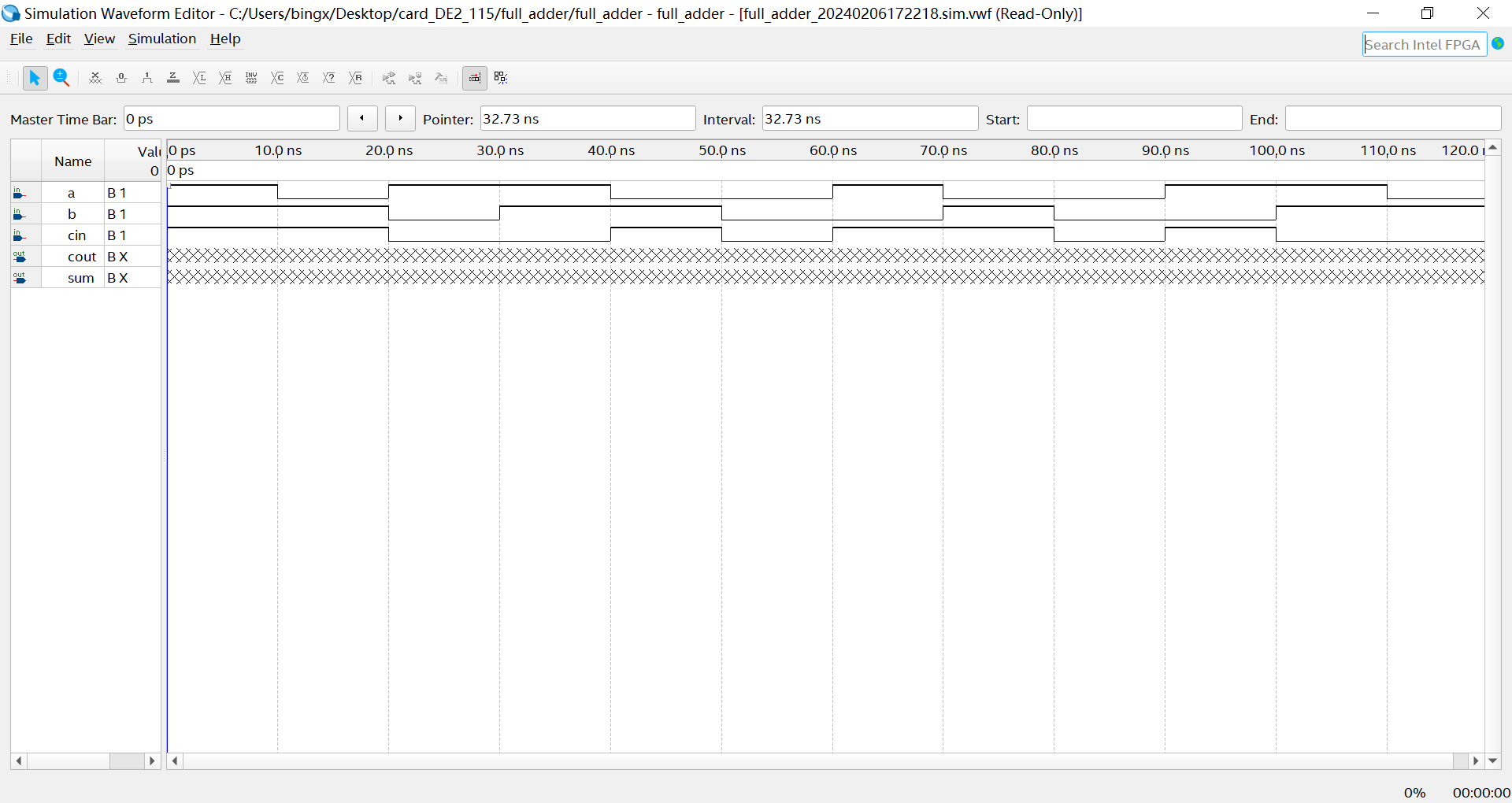

解决完这个问题后,仿真会没有波形结果。

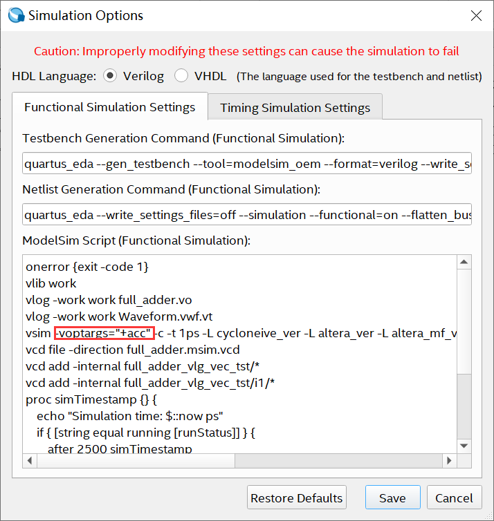

还有再修改Simulation Settings,在vsim和-c之间添加-voptargs="+acc"保存后再Run Functional Simulation即可产生波形结果。
