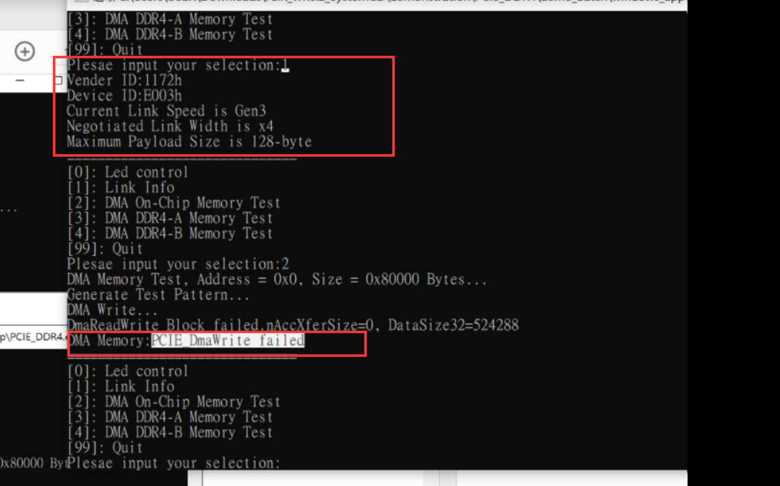

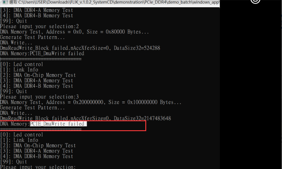

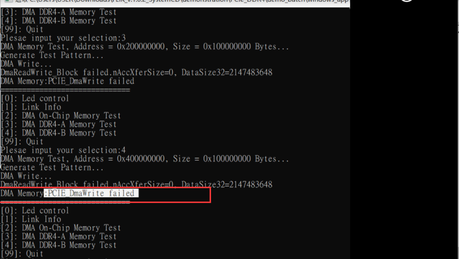

Q:  测试PCIe_DDR4示例,3个DMA测试项:[2] DMA On-Chip Memory Test、[3] DMA DDR4-A Memory Test和[4]DMA DDR4-B Memory Test都提示PCIE_DmaWrite fail,[0] LED Control和[1] Link Info测试都没问题,这要怎么解决呢?

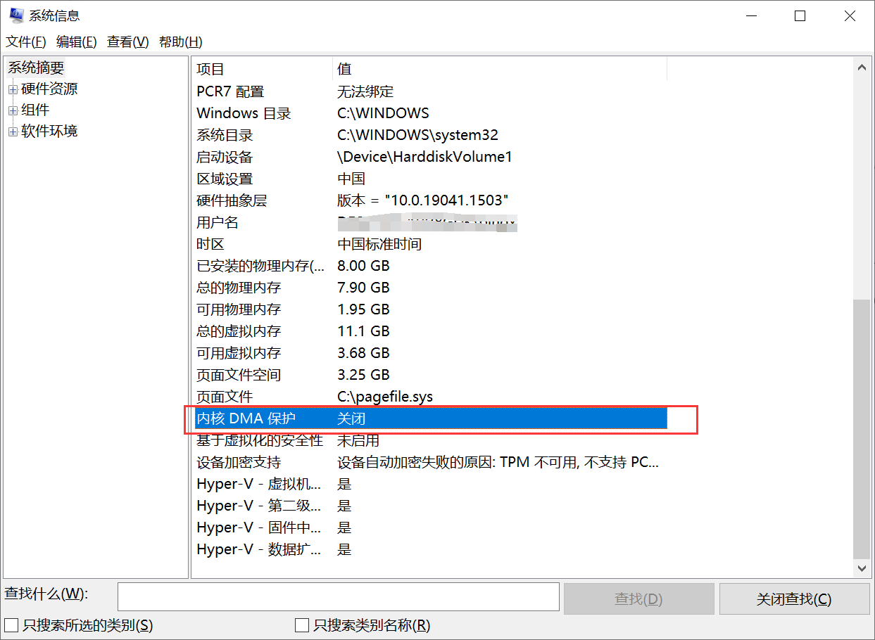

A:  在PC的cmd中运行MSINFO32.exe,检查DMA保护是否开启,如果是开启状态,请进入PC Bios关闭DMA保护。

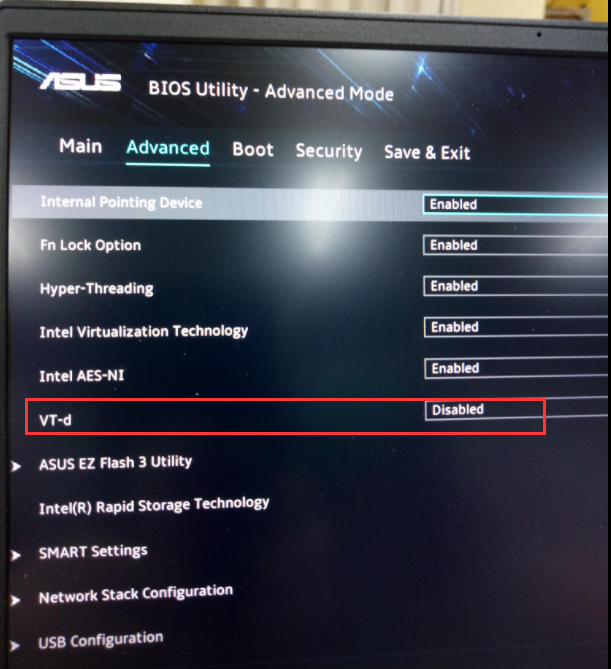

比如将Vt-d改成Disable
关闭DMA保护后,测试都正常。
