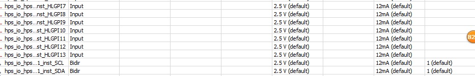

用的是DE1-SOC的开发板
 楼主| 发表于 2014-10-27 18:33:10 | 只看该作者
是什么原因

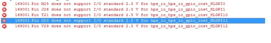

这些应该是ARM的GPIO,是qsys例化出来的,我之前改成3.3LVTTL也还是不行
发表于 2014-11-7 14:20:34 | 只看该作者
如果是HPS的IO, 可以参考以下DE1_SOC对应电路图, 请试试1.5V看看。
