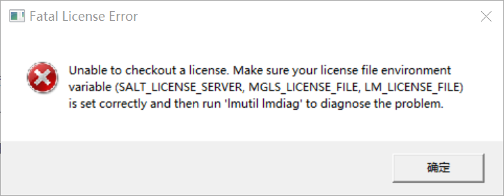

Q:我在用Quartus Lite v23.1的Questa*-Intel® FPGA and Starter Editions(低版本名称是ModelSim)仿真,仿真路径和test bench设置完成后,点击Tools---Run Simulation Tool---RTL Simulation时报错提示Unable to checkout a license,需要检查license的环境变量设置。lite版Quartus和Questa都是免费版的,应该不需要license的,请问这如何解决呢?

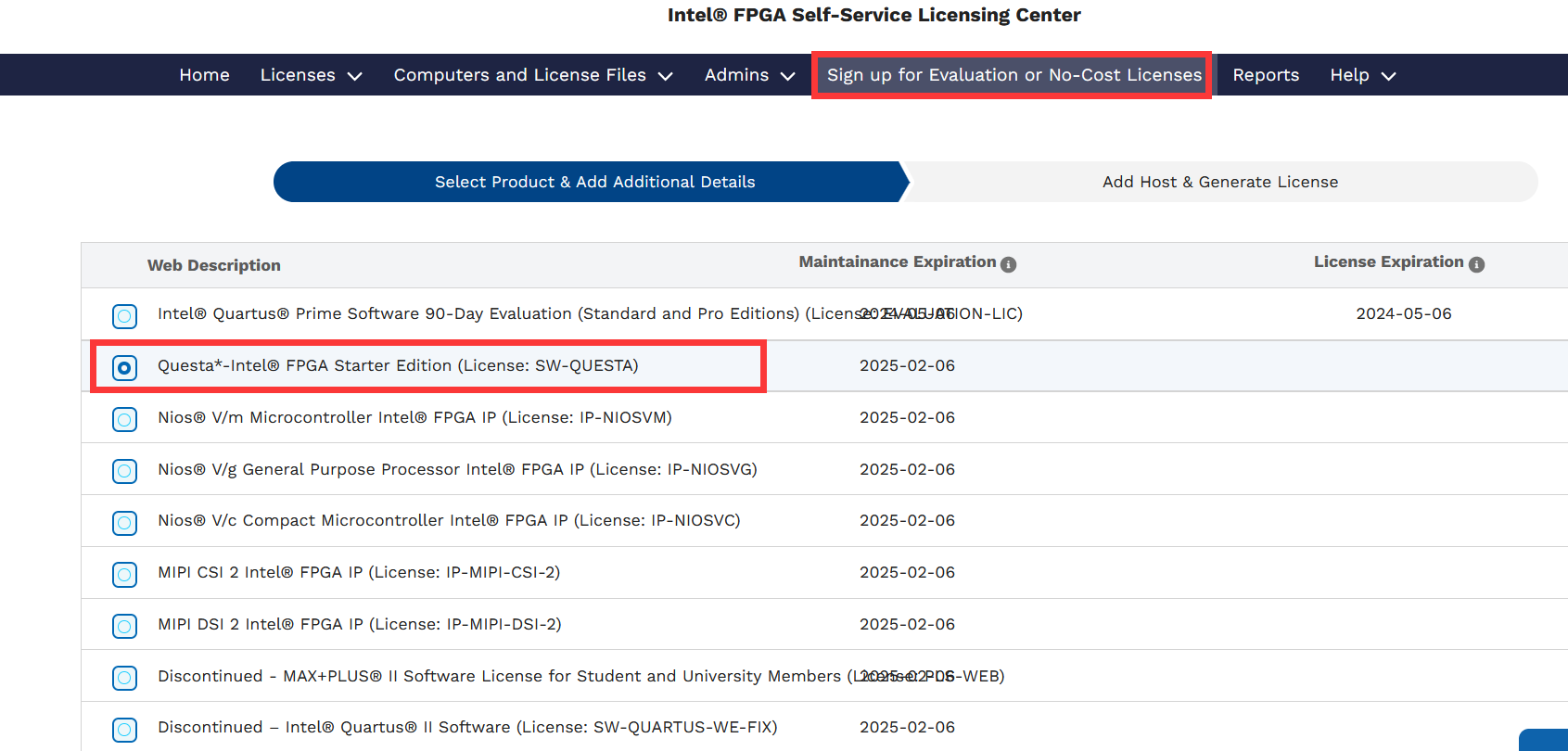

A:Questa需要申请免费的license,在Intel® FPGA Self-Service Licensing Center,登录账号后申请:
点选Questa*-Intel® FPGA Starter Edition (License: SW-QUESTA),点击Next。

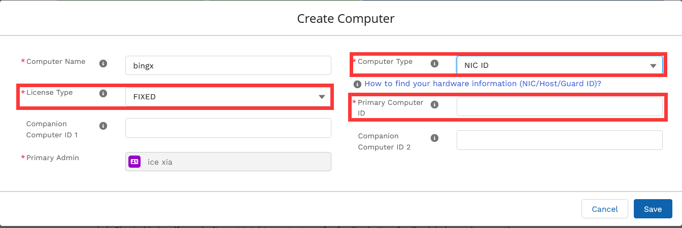

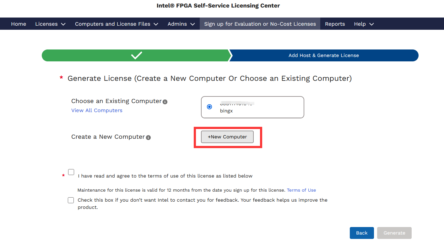

在新窗口里点击+New Computer。

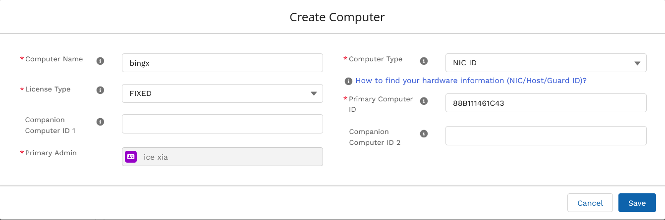

弹出Create Computer窗口。

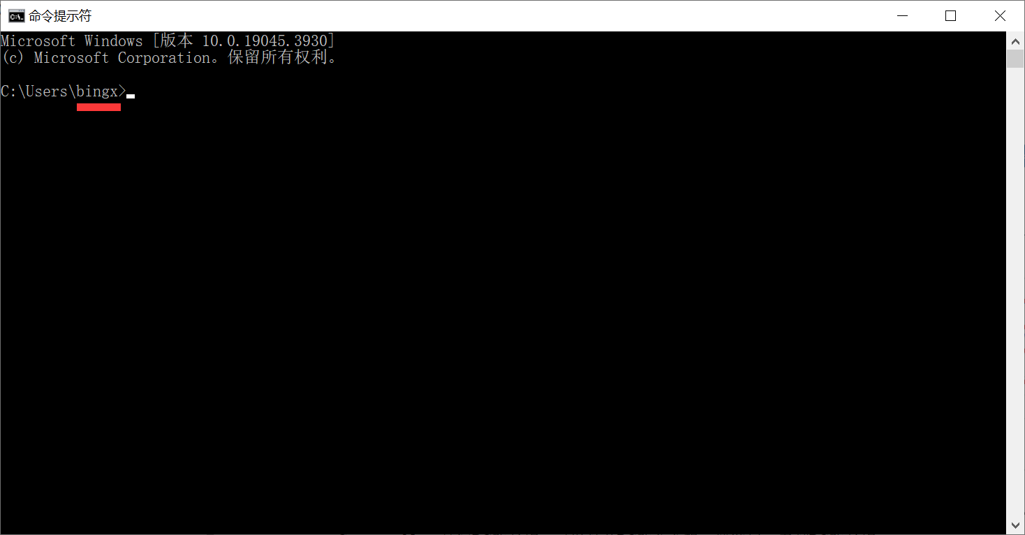

Computer Name填写PC的名称,可以打开PC的命令提示符窗口,看到PC的名称。
License Type选择FIXED;Computer Type选择NIC ID;Primary Computer ID即PC的MAC地址,可以在PC的命令提示符窗口运行ipconfig  /all看MAC地址。MAC地址填进去的时候去掉中划线。然后点击Save。

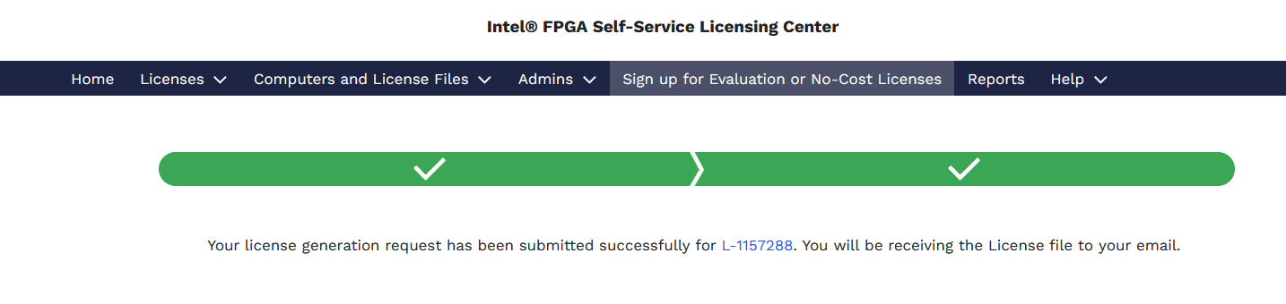

选择以上创建好的Computer,点选I have read and agree to the terms of use of this license as listed below,然后点击Generate即可成功申请到license,license会发送到你的Intel的注册账号邮箱。

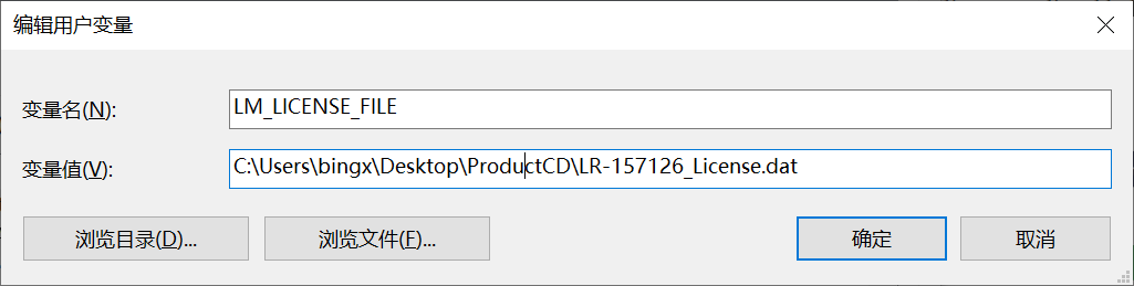

将license保存到PC本地,接下来设置license环境变量,在PC的环境变量设置界面新建变量,变量名LM_LICENSE_FILE,变量值通过点击浏览文件,选择保存的license即可。
