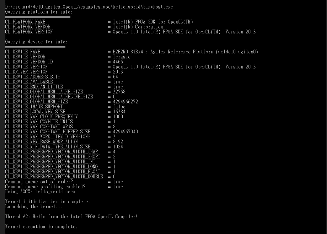

Q:  FLIK Opencl 烧写完 hello_world.aocx 以后  执行   ./host 的画面是怎样的?
A:  Hello_world的host执行 类似下面这样子:
