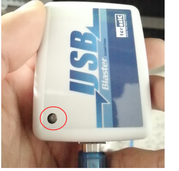

Q:请问UBT上的灯 什么时候会亮,代表什么意思?
A:UBT上的这个灯不是指示是否正在下载。

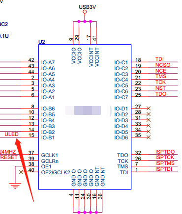

从UBT的电路图上看:一端是3.3V,另一端是从MAX出来的控制信号,ULED信号是高电平,level shift disable,LED熄灭;ULED信号是低电平,level shift enable,LED点亮,所以这个LED是指示level shift是否被使能的。但是具体什么时候会被使能,是UBT里面MAX code去决定的,所以亮不亮不代表能不能正常工作,因为即使这个LED坏了,也不会影响ULED控制level shift。只是起到一个参考的指示作用。
所以这个LEDB是一个控制信号,当下载时,有时候会亮,是否下载成功,要看quartus提示的信息。
但是一般情况下,如果下载过程,完全不亮,那么硬件可能是有问题的,因为level shift没被使能(因为led 坏的概率很小)所以不能全凭LED的亮灭去判断好坏,但是通常情况下,LEDB全程不亮,大概率是有问题。那您可以直接联系support@terasic.com.cn了。
