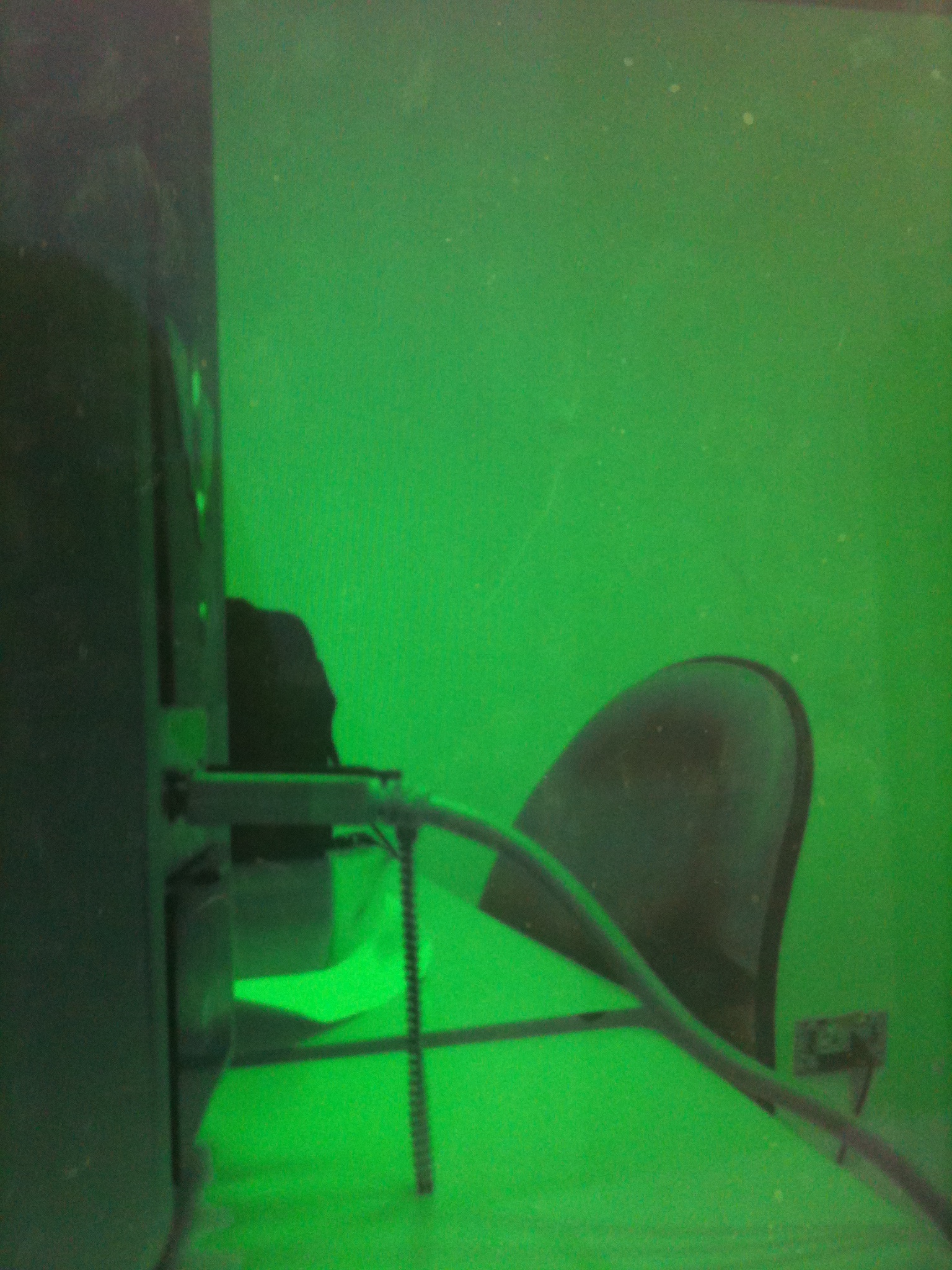

各位前輩好,我是剛加入這塊領域的初學者,使用的是DE2-70
我從AlteraDE2-70的範例中做了些修改,做了一個3*3的中值濾波,放在RAW2RGB的後面
但是資料透過Sdram_Control_4Port傳給給VGA的時候,為什麼畫面是偏綠的??
我的VGA是1280*1024,請問會是什麼原因會造成這樣的畫面出現?

這個問題我自己解決了
原來是我testbench用的bit數用錯 12bit成10bit
但現在又有另一個問題...
當VGA顯是正常畫面的時候
畫面的第一條線會出現藍線,其餘正常.... 請問這是怎麼一回事啊...
