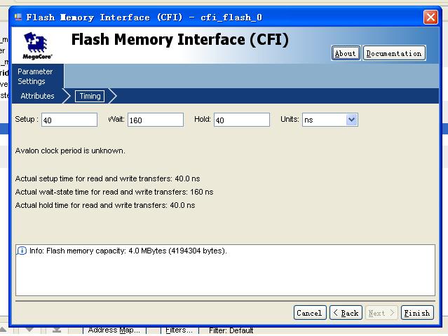

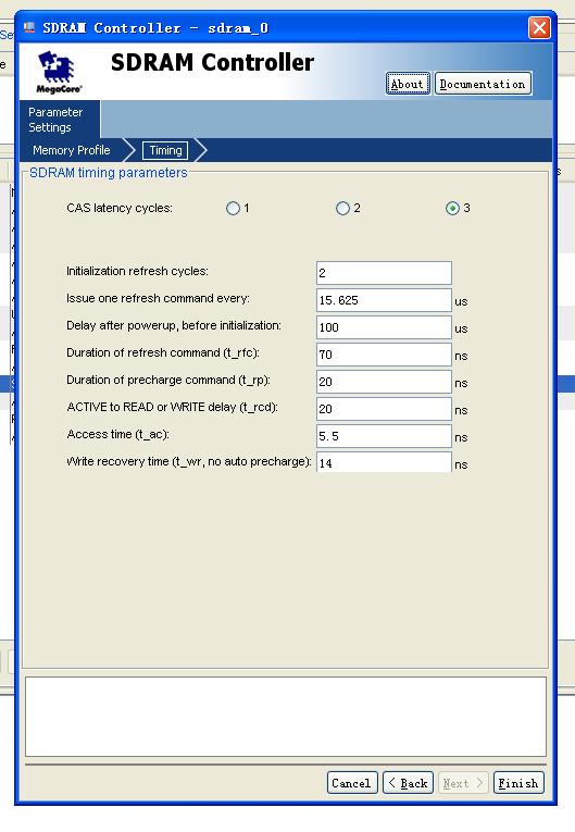

在NIOSII中设置SDRAM时,第二个选项卡Timing中的各项根据A3V64S40ETP芯片因该怎么设置呀?
我只查到第一项CAS latency cycle 根据数据手册是可编程设置为2或3,其余几项为:
Initialization refresh cycle:
Issue one refresh command every:
Delay after powerup,before initialization:
Duration of refresh command(t_rtc):
Duration of precharge command(t_rcd):
Access time(t_ac):
Write recovery time(t_wr,no auto precharge):
这几项的数值怎么设定呀,请大家多多指教,多谢1
(55.2 KB, 下载次数: 1227)
下载附件
保存到相册
2010-8-2 20:28 上传
(49.7 KB, 下载次数: 1214)
下载附件
保存到相册
2010-8-2 20:28 上传

查過~CD中的DATASHEET~
latency cycle可以支援到3
initializaiton refresh cycles 應該要用8
其餘沒有改動~如有錯誤可以去察看看多少比較好~
