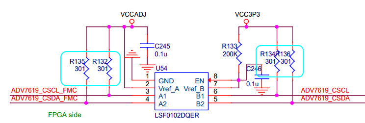

Q
: >Xilinx的VC707+ 友晶子卡HDMI-FMC,目前的问题是用FPGA配置子卡的ADV7619的主I2C没有任何应答,而配置ADV7619的DDC I2C和Sil9136芯片的I2C都是正常的,它们都采用同一个I2C Controller来配置。我也反复检查过引脚的分配是没问题的,ADV7619的reset_n引脚置1,ADV7619的cs_n引脚置0,也有用示波器去测过这两个引脚的电平,也是正常的。
A
: 可以尝试增大电阻改变阻抗匹配再试试看结果如何。
您可以尝试将如下框住的四个电阻换成大一点的电阻比如1K的看看。(请注意在安装电阻的时候确保操作正确, 以免因操作问题损坏板子硬件。)
(37.81 KB, 下载次数: 2686)
下载附件
保存到相册
2021-5-8 11:46 上传
(客户反馈已解决)
