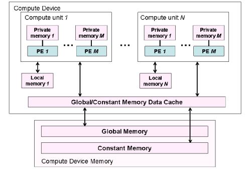

3.存储模型
与通用计算程序的内存对象相似,OpenCL将设备中的存储器抽象成四层结构的存储模型:
全局内存:工作空间中的所有节点都可以读写。(全局变量)
全局变量:工作空间中的所有节点都可以读,但不可以写。(全局常量)
本地内存:同一个工作组中的工作节点可以进行读写,对其他工作组不可见。不能通过宿主机进行初始化。(当前文件的全局变量)
私有内存:只属于工作节点。(函数中的局部变量)
(28.19 KB, 下载次数: 2563)
下载附件
保存到相册
2020-6-18 15:42 上传
图2
在程序运行期间,需要宿主机和计算设备进行数据交换,存在两种方式:
数据拷贝进行:将需要的数据拷贝到工作组空间,计算完成后再拷贝出去(传形参)
内存映射:将需要计算数据的地址传进去(传指针)
