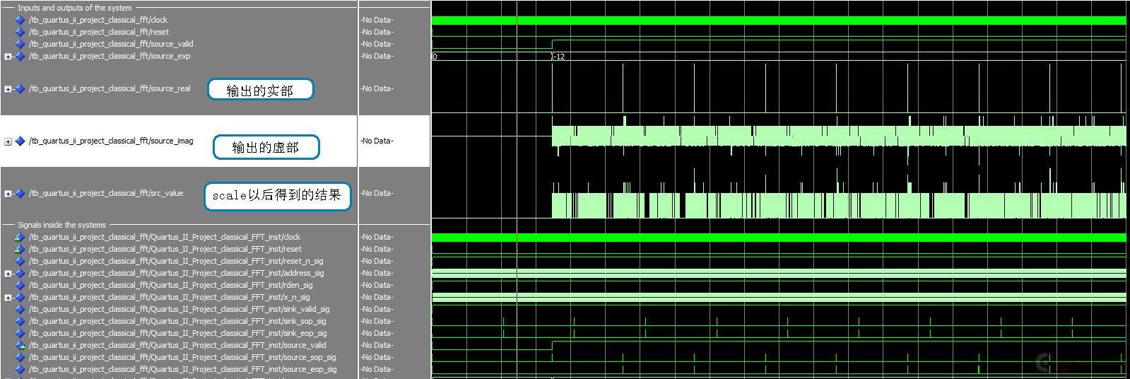

由于事先不知道信号调制的频率,所以选择了上述FFT的参数,结果悲剧发生了,FFT转换的结果始终是只有DC分量,询问同事得知信号调制在10KHz左右
(166.96 KB, 下载次数: 2613)
下载附件
保存到相册
2015-8-12 17:44 上传
上图没有放大,我仔细放大查看过,确实没有其他频率分量(我查的是输出实部,虚部是底噪的响应);后来发现问题所在之后,重新例化了FFT,使用了32768点转换,这样最小可以分辨到610Hz。仿真结果如下图所示:
