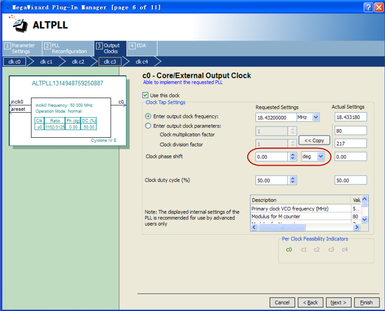

作者: tingtang    时间: 2011-12-20 17:50
就是画红圈部分的时钟偏移。我记得不清楚了,好像有什么-90,-60,-65之类的,你可以调整一下。
我只是认为这是你遇到问题的一个方面,也有可能不是这个原因,所以也不能保证问题解决啊,但是可以调试总比没有调试强,哈哈
